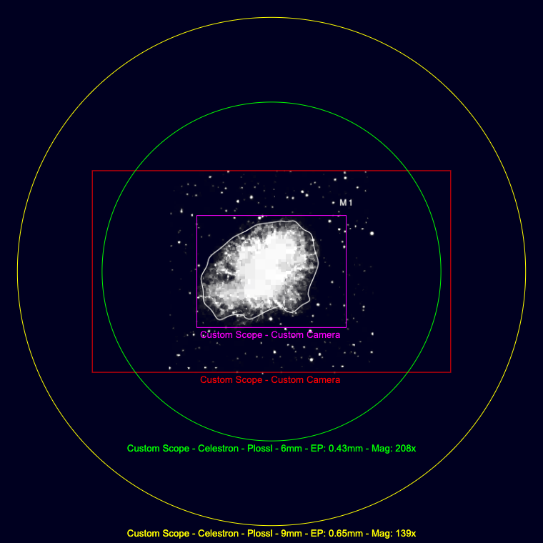

Nota interessante. usando il sito proposto ottengo questo:
Allegato 46612
In viola e' la sv105 a 800x600 ( la risoluzione che usavo in sharpcap), mentre in rosso la camera e' a 1920x1080 e le ho paragonate a 2 plossl da 6 e 9mm.
In effetti a 800x600 e' moooooltoooo piu stretto di un plossl a 6mm, ci credo che non trovavo la stella. Mentre a fullHD e' un po piu ampia di 6mm.
