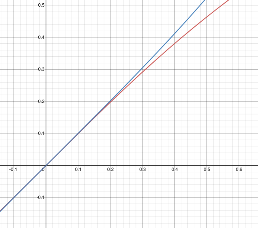

Avendo considerato che la distanza Terra-Sole sia molto maggiore del raggio del Sole, il nostro rapporto sarà ovviamente molto minore di 1. Nell'immagine che ti allego, la linea rossa rappresenta la funzione arcotangente mentre quella blu è l'arcoseno.
Allegato 46998
Nell'intorno di 0 puoi vedere come il valore dell'arcotangente e quello dell'arcoseno siano uguali! Per questo motivo in quel caso è indifferente la scelta del seno o della tangente. Ricorda però: solo per piccoli valori, infatti nel nostro caso il rapporto vale circa 0.0047, che è decisamente molto minore di 1.
