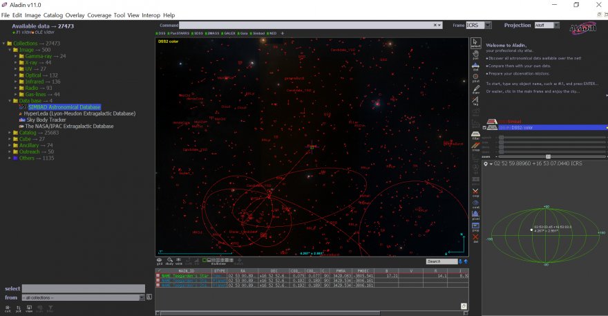

Ciao,
stava navigando nella zona di Teegarden's Star b
dove hanno trovato un pianeta potenzialmente abitabile (strano dato che si trova nelle vicinanze di una nana rossa quindi una stella molto diversa dalla nostra che è di classe F)
Allegato 47175
ho selezionato database simbad
qualcuno sa dirmi cosa rappresentano le linee rosse?
