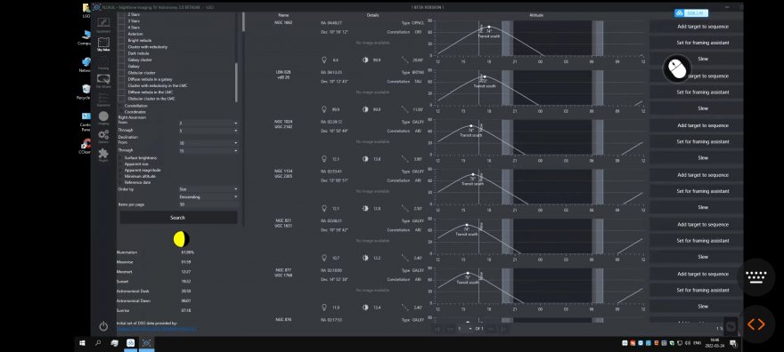

Ciao Luca, la domanda non e' molto chiara... comunque se ho interpretato bene provo a dirti come faccio io.
Tramite SkyAtlas (planetario uso Cartes du Ciel Host impostato su =>Local Host e Port 3292) seleziono il mio oggetto in base alla sua posizione nel cielo. Una volta deciso l'oggetto da fotografare tramite il tasto in alto a destra "trasferisco " l'oggetto alla pagina di aquisizione:
Allegato 47405Allegato 47406

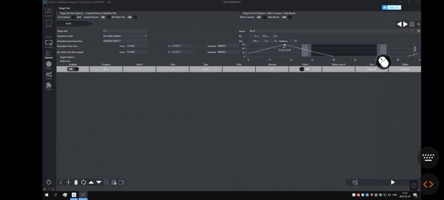

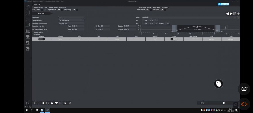

Qui mi organizzo tutta la mia sequenza , filtro, numero di pose, tempi, e le funzioni di autofocus e plate solving (le imposto manualmente ogni volta)
Allegato 47404
Dopo di che inserisco il ritardo nella partenza della sequenza se la programmo ad esempio al pomeriggio o alla mattina.
Ovviamente si possono organizzare piu' soggetti con la stessa metodologia oorganizzare una migliore inquadratura con il framing function ma il principio e' lo stesso...

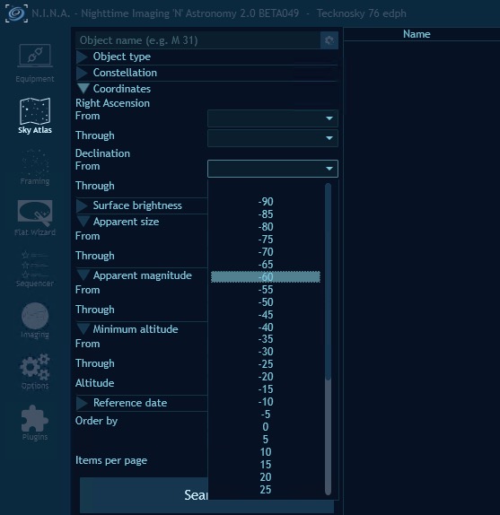

Nella finestra che hai visualizzato tu, c'è un tendina che si chiama cordinate , dove puoi inserire le tue cordinate, ma non capisco in effetti cosa siano , in quanto si parla di ore (all'altezza della polare ) e di gradi per la visualizzazione in uno specifico orario.

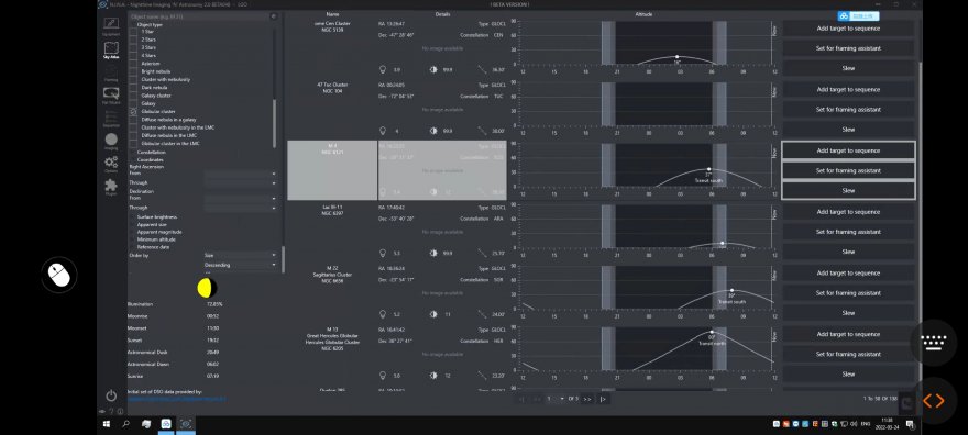

Credo che si inseriscano i volori massimi e minimi di AR e Dec e il software ti trova gli oggetti compresi in quel range e poi di nuovo decidi tu quali selezionare.
Allegato 47415
Le coordinate ovviamente si riferiscono alla sfera celeste quindi sono solo 24 per quel che riguarda AR e + - 90 per declinazione.

esatto @iaco78 le coordinate che usa sono questa @stevesp .
Ma questo me lo rende difficile. Dal mio balcone la visuale è da circa 330° a 0° e l'altezzezza va da circa 5 gradi sopra la polare fino all'orizzonte.
A questo punto la mia domanda se usassi l'astrolabio per controllare il tutto ?

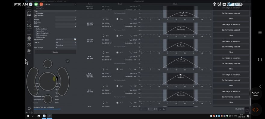

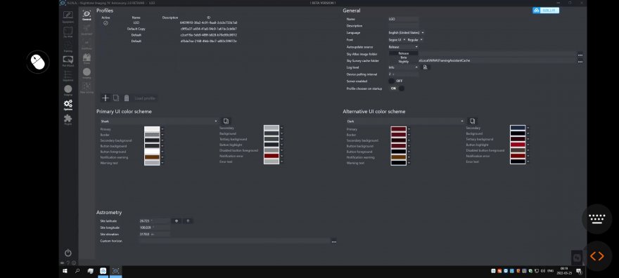

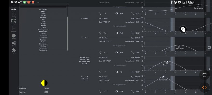

Effettivamente la ricerca per coordinate non e' proprio intuitiva e comporta una conoscenza del cielo e la posizione degli oggetti abbastanza discreta, io non saprei trarne vantaggio dal suo utilizzo. Con NINA ti organizzi tutta la sessione senza dover utilizzare altri planetari se vuoi e da quando ho iniziato ad utilizzare NINA ,SkyX che utilizzavo precedentemente sta' quasi prendendo polvere...:) Io solitamente uso la funzione di ricerca per costellazioni,conoscendo NINA la mia localita' di ripresa mi mostra chiaramente quali oggetti possono essere fotografati, a che ora sono disponibili, quando transitano al meridiano e quando e' ora di passare ad un altro soggetto. Cosi solo tramite skyAtlas posso organizzare tutta la mia sessione fotografica senza dovermene preoccupare e senza utilizzare altri software.
Ad esempio:
Nina conosce le mie coordinate di ripresa inserite nella pagina opzioni:
Allegato 47424

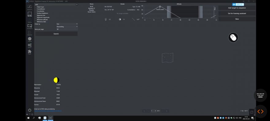

Aquesto punto vado su SkyAtlas e scelgo la costellazione che mi interessa ad esempio la Vergine. Una volta selezionata NINA mi mostra tutto quello che c'e' di fotografabile nelle ore di buio con appunto tutti i dati necessari per organizzare la ripresa:
Allegato 47425Allegato 47426

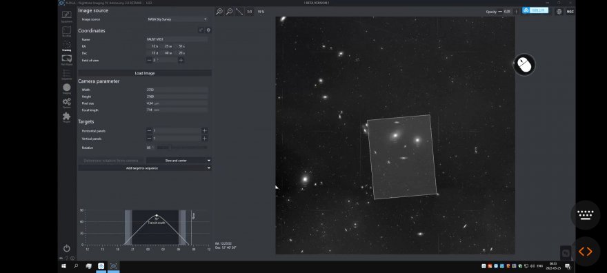

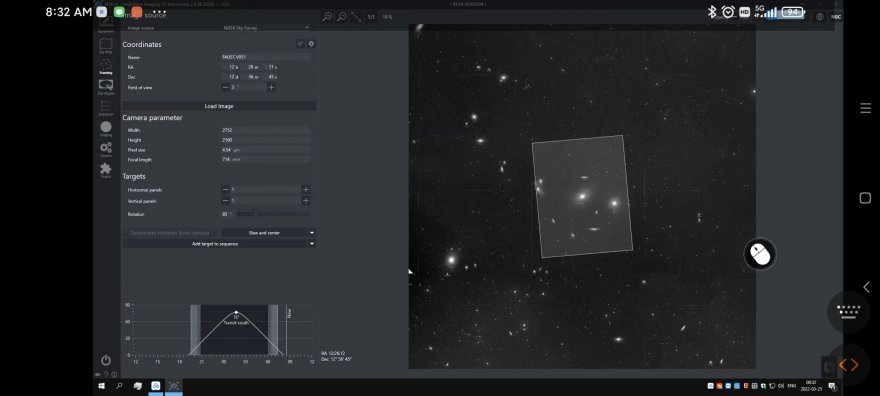

Poi scelgo l'oggetto da fotografare e lo passo alla funzione farming dove aggiusto la posizione della mia camera( NINA puo' memorizzare l'orientamento del sensore tramite un platesolving => genialata !!!!!!)
Allegato 47427Allegato 47428
Fatto cio' con le coordinate aggiornate , si passa alla pagina di aquisizione dove si impostano filtri numero di pose tempi ecc....
Allegato 47423
Ovviamente poi si possono scegliere altri soggetti nella notte tipo cambiare prima del meridiano. Credo che NINA sia davvero completo sotto questo aspetto, non ha un planetario vero e proprio ma con la funzione di Skyatlas + Farming a mio avviso diventa superflo e ti organizzi tutto comodamente solo con NINA
