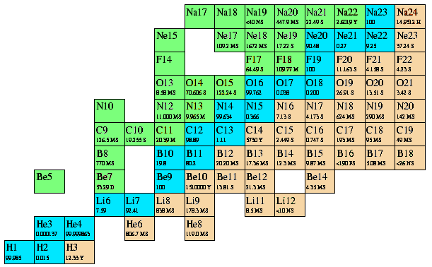

Possiamo graficare tutti i possibili elementi in questa tabella:
Allegato 47958
Quelli disposti diagonalmente, in celeste sono gli elementi stabili, quelli sopra e sotto questa "valle di stabilità", sono instabili e tenderanno a decadere fino a formare elementi che si collocheranno nella fascia azzurra.
Nell'immagine sopra, abbiamo sull'asse delle ascisse N il numero di neutroni, e sulle ordinate Z il numero di protoni.
Quindi se andiamo a considerare gli elementi in arancione, avremmo elementi con un numero di neutroni > dei protoni, instabili, allora l'elemento tenera a "trasformare" un neurone in un protone:
oltre a passare da neutrone a protone, vengono emessi anche un elettrone, per conservare la carica, e un anti neutrino elettronico, per conservare il numero leptonico.
Tale reazione prende il nome di un decadimento beta meno (
Viceversa se ci troviamo nella zona verde, avremmo elementi con un eccesso di protoni, Z>N, allora i protoni verrano trasformati in neutroni, con una reazione "simmetrica"
decadimento beta più (
Per esempio il Boro 8 (
), che nel grafico non compare, ha Z = 5 e N = 3, è instabile e tenderà a trasformare il protone in un Neutrone diventando cosi
, berillio 8, con Z=4 e N=4, perciò la reazione sarà:
La regola di stabilità è variabile in base agli elementi in gioco, possiamo per esempio pensare che un atomo per essere stabile deve avere Z=N, ma non è cosi, in generale per nuclei leggeri Z=N, per nuclei piu pesanti in N>Z

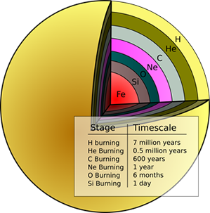

Queste varie temperature di attivazione di reazioni sempre piu complicate, si traducono in una struttura della stella a cipolla
Allegato 48121
Via via che T aumenta per attivare reazioni piu complicate, quelle piu semplici che richiedono T minore si spostano verso l'esterno.
Naturalmente la figura è orientativa, il caos all'interno di una stella è totale, quindi queste bucce non sono ben delimitate, ci possono essere ad esempio moti convettivi che tendono a rimescolare tutte le bucce, ma orientativamente possiamo immaginare di avere una struttura del genere. E'è interessante vedere da questa figura trovata online, i tempi scala di reazione, ovvero in media quanti anni impiega una stella per bruciare tutto un determinato elemento. Naturalmente anche qui , dipende dalla massa della stella però orientativamente i tempi sono quelli

Perciò se volessimo tracciare il movimento che farebbero questi atomici sul grafico della valle di stabilità, sarebbe un movimento orizzontale ( che significa un aumento dei neutroni) e poi tramite decadimenti ricadrebbe nella valle di stabilità. Se il decadimento è lento, "c'è tempo per poter catturare molto più neutroni allontanandoci sempre di più dalla valle, prime di ricaderci sopra), viceversa se il decadimento è veloce non ci allontaneremo di molto.
Da qui il nome dei processi, R, rapidi rispetto il decadimento, e S, cioè lenti rispetto ai decadimenti.
