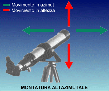

ALTAZIMUTALE: è la montatura più intuitiva e semplice per il neofita, dato che i movimenti sono alto/basso-destra/sinistra con dei cerchi graduati (azimut e altezza) per localizzare gli oggetti celesti tramite le dovute coordinate.
Allegato 637
Il difetto di questa montatura è che, se motorizzata, “soffre” della rotazione di campo” cioè il movimento delle stelle nel cielo seguono la naturale rotazione terrestre con l’inclinazione dovuta, quindi, dopo un lasso di tempo variabile (in base all’ingrandimento ) l’oggetto tenderà ad uscire dal campo inquadrato.

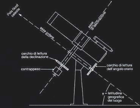

EQUATORIALE: questa è la montatura più usata dagli astrofili, dato che la montatura, una volta eseguito il giusto allineamento alla stella polare, insegue in modo naturale il moto degli oggetti celesti puntati tramite cerchi graduati.
La montatura segue i movimenti in Ascenzione Retta (AR) e Declinazione (DEC).
Allegato 1101
Normalmente le montature EQ hanno una “gamba” contrassegnata per il posizionamento a Nord, poi, con le vite senza fine, si porta il blocco motori alla posizione della latitudine del sito dove si osserva, e, tramite il cannocchiale polare si staziona alla stella Polare.
Questo passo si può effettuare anche in modo grossolano per i visualisti, ma è fondamentale eseguirlo in modo impeccabile per gli astrofotografi!
Le EQ vanno bilanciate (ma anche gli altazimutali) tramite contrappesi da avvitare al blocco motori per permettere una perfetta equilibriatura e quindi un consono inseguimento da parte della motorizzazione, appare subito ovvio quanto importante sia la capacità di carico della montatura.vediamo alcuni esempi delle marche più venduti:

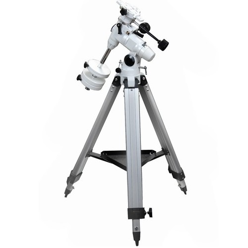

sotto sky watcher eq 3.2
Allegato 1102

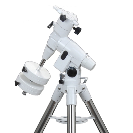

sotto una EQ5
Allegato 1104

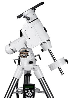

sotto una HEQ5 con carico massimo fino a 14kg
Allegato 1107

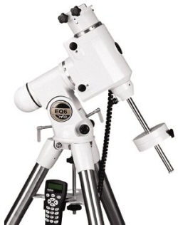

Sotto una neq6 con capacità di carico fino a 18kg
Allegato 1108

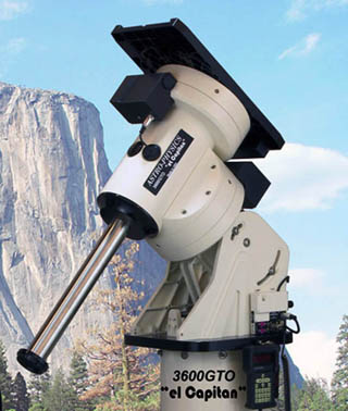

sotto la Astrophisics 3600 con portata fino a 65kg.
Allegato 1109

Ho letto da qualche parte, ma non so se sia vero e chiedo a te cosa ne pensi, che la Heq5 per il telescopio black diamond 200/1000 non è poi così meglio (credo in termini di stabilità)della classica eq5 come ci si aspetterebbe. Sarei curioso di sentire la tua opinione:weeabooface:
Re: Le montature
in realtà la Heq5 è un'evoluzione della eq5, nel senso che sia meccanicamente che come portata utile la heq5 deve (e probabilmente lo è!) avere un passo in più!
dalle schede tecniche la eq5 ha 10kg di portata, mentre la heq5 ne ha 14..... dopo la heq5 c'è solo la eq6!
io credo, parere personale, che 14kg per un newton 200/1000 è un pò al limite, anche e sopratutto se in futuro ci si voglia applicare all'astrofotografia, ho paura che con "soli" 14kg di portata qualche vibrazione permane.....

io ho heq5 su 200/1000 black diamond per l'osservazione va benissimo non ho alcun problema! forse perche non l'ho mai alzata!!! osservo solo con montatura a 50 cm dal suolo! ed è ferma pure con l'inseguimento non balla molto! poi per la fotografia non saprei non l'ho ancora provata!

forse prendo lo stesso telescopio in offerta, con una neq5 però. Che differenza c'è tra l'heq5 e la neq5?:confused:
Re: Le montature
io ho la neq5 non la heq5 la heq5 sarebbe la eq6 alleggerita!! invece la neq5 è la eq5 con l'inseguimento(motorizzata)
questo me l'hanno detto quindi non ne sono certo!! però è il mio venditore, quindi è quasi sicuro!:biggrin:
Re: Le montature
Fra heq5 e la eq5 c'è un abisso, non tanto per la differenza di portata, i 4 kg in più sono utili ma relativi, quello che cambia in meglio è il progetto costruttivo. E' più solida e non ci sono problemi di motorini a sbalzo e di ingranaggi accoppiati in modo ballerino, è tutto interno e ben assemblato. Le ho avute per le mani entrambi e questa è la mia opinione.
Sul newton da 200/1000 la migliore è la eq6, con la heq5 siamo al limite, ma fattibile, con la eq5 non mi ci metterei nemmeno.
