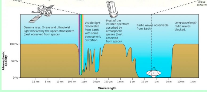

Se invece consideriamo l'atmosfera in generale, considerando anche gli altri strati come la troposfera e via dicendo questo discorso viene modificato, e vediamo dalla seguente immagine quali sono le bande passanti o meno.

sicuramente il coefficiente di assorbimento dipende anche dalla densità del plasma e da altri fattori quale il grado di ionizzazione
io comunque mi riferivo alla ionosfera terrestre
E' un dato di fatto che :
Le comunicazioni satellitari avvengono ad alta frequenza
le comunicazioni terrestre a bassa frequenza
