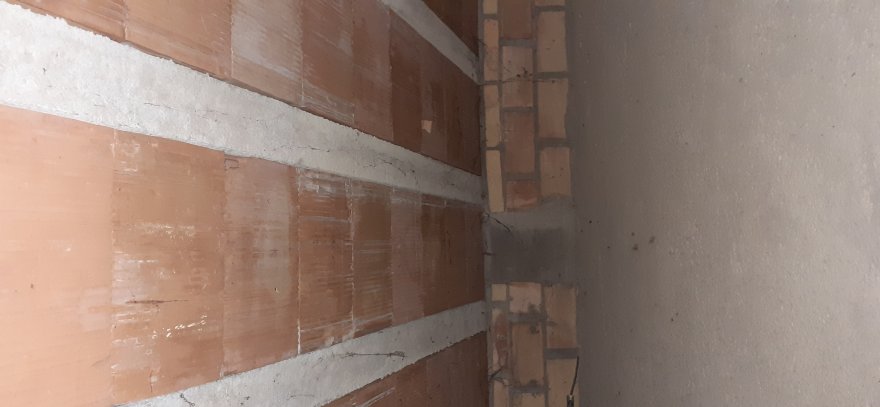

Ho intenzione di realizzare una postazione fissa per astrofotografia e sono alle prese con un dubbio atroce: postazione sul sottotetto o in giardino?
La prima soluzione prevede di aprire una apertura con dimensioni da definire sul tetto in laterocemento visibile nella foto allegata mentre la seconda (in giardino) la costruzione di un piccolo shelter a 100mt da casa.
Anche se la realizzazione sul tetto è un pò più delicata i vantaggi sarebbero notevoli in termini di comodità di impiego e sicurezza. il dubbio nasce dal fatto che essendo il sottotetto piuttosto grande (150mq) e abbastanza voluminoso potrebbe richiedere molto tempo per stabilizzarsi termicamente con l'esterno e temo turbolenze in corrispondeza dell'apertura di lavoro. Qual'è la vostra esperienza al riguardo? cosa mi consigliate?
Grazie
MarioAllegato 48721

Misura bene le temperature del sottotetto, può raggiungere i 50 gradi se il tetto (come immagino) non è coibentato. Temo che il telescopio andrebbe in temperatura tardissimo.

Concordo con quanto dite circa le temperature raggiungibili e sulle possibili vibrazioni. Quando parlo di sicurezza mi riferisco al fatto di lasciare la strumentazione incustodita nella postazione esterna non sempre presidiata durante la notte. Questo problema nel sottotetto non si pone. Per quanto riguarda quest'ultima soluzione, il tecnico incaricato mi ha scoraggiato illustrandomi per sommi capi le procedure per le autorizzazioni e i costi associati all'apertura della finestra. Comincio a pensare che il piccolo shelter in campagna sia la soluzione più semplice ed economica anche se più scomoda per via della distanza da casa.
