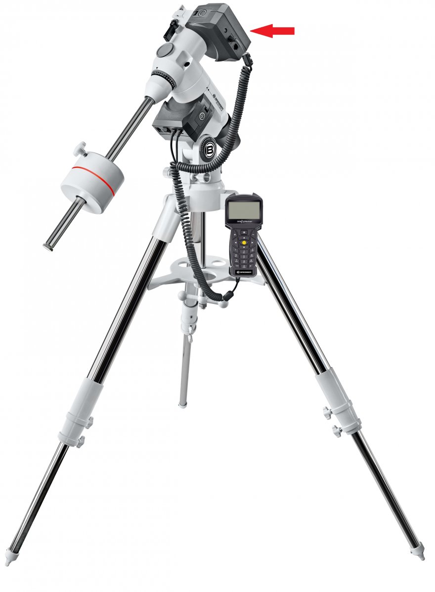

come da titolo, ho difficoltà col bilanciamento della montatura.
partiamo da una premessa. io bilancio con la montatura già settata alla latitudine della mia città, NON con l'asse polare parallelo al terreno. magari il problema è tutto qua.
per quanto riguarda il bilanciamento del tubo in declinazione direi che ci sono.
i problemi sono con il bilanciamento dell'AR. praticamente dipende dal senso in cui ruoto il tubo (orario o antiorario. guardando la montatura di fronte) se spingo in senso orario il contrappeso sembra avere la meglio e la montatura torna in posizione di partenza, se invece spingo in senso antiorario allora sembra pesare di più il tubo e il tutto tende a ruotare a testa in giù.
ovviamente ho già provato a spostare il contrappeso innumerevoli volte e quando pare andar bene da un lato, dall'altro è un disastro.
ho anche pensato che il problema possa essere la scatola del Goto posta in posizione asimmetrica, vedere foto sotto per capire cosa intendo (indicata con freccia rossa)
Allegato 48741
ma boh, mi pare un po paradossale
avete qualche suggerimento in proposito?
spero di essere stato chiaro, eventualmente se ne avete bisogno vi faccio un video.
se dovesse essere utile: ho un altro contrappeso bresser in caso

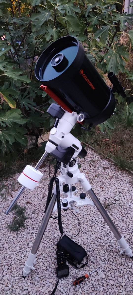

Foto del tuo C8 sulla montatura, please
Re: bilanciamento C8 su exos2
Il comportamento che descrivi è tipico di una montatura che non è in bolla. Quindi chiedo: la montatura è in bolla?
secondo la piccola livella integrata lo è
Ok, check n.2: quando provi il bilanciamento in AR, l'asse di DEC è al centro e ben serrato?
Si.
Stasera ho rimesso tutto in bolla e forse, forse, ci sono riuscito.
