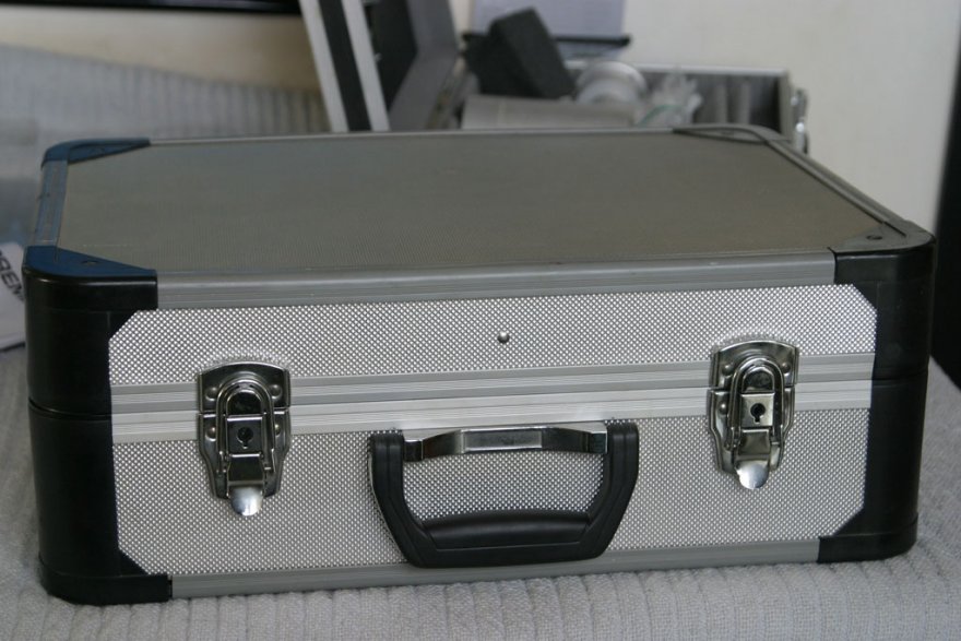

Ho sempre preferito farmi da me le custodie per strumenti ed accessori, andandomi a cercare sacche, borse, valigie, custodie (per strumentri musicali) delle giuste misure, per contenerli con modifiche minime, almeno per la strumentazione "portatile", visto che ho strumenti che è bene che siano fissi o semi-fissi.
A parte le valigette per gli oculari che ho da sempre...
Allegato 48754 Allegato 48755

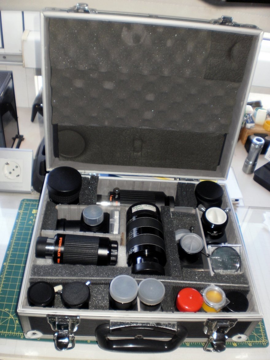

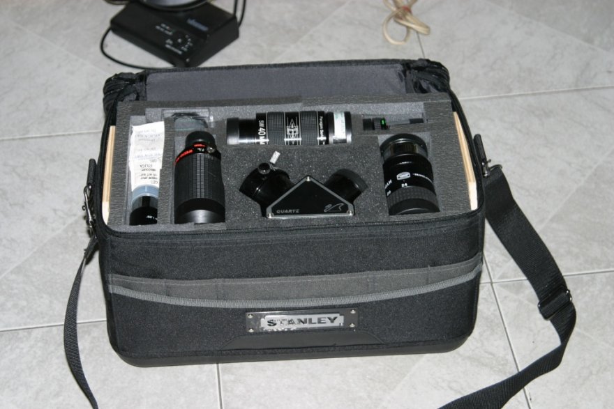

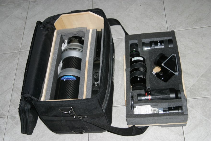

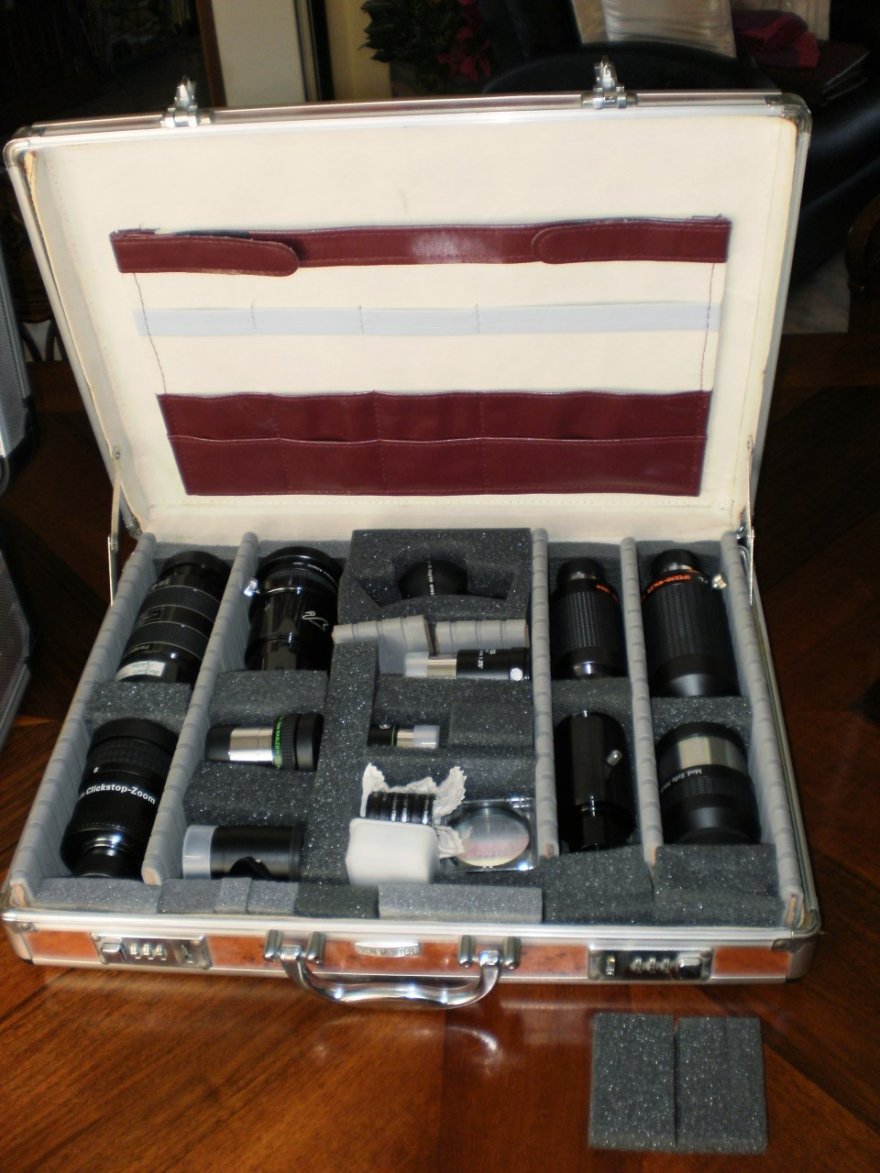

Quindi presi una valigetta da elettricista tipo 48h e con i suoi separatori e un po di inserti in spugna, venne fuori questa.
Allegato 48757 Allegato 48758

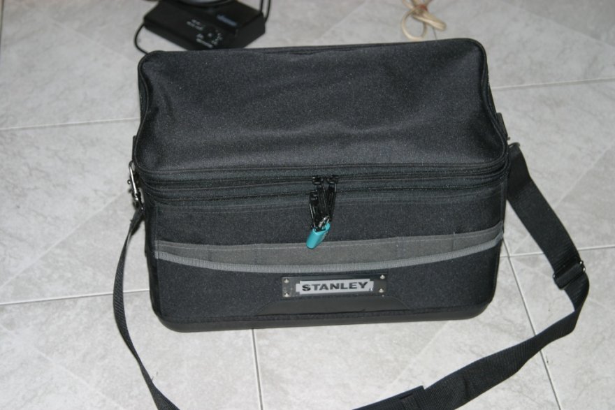

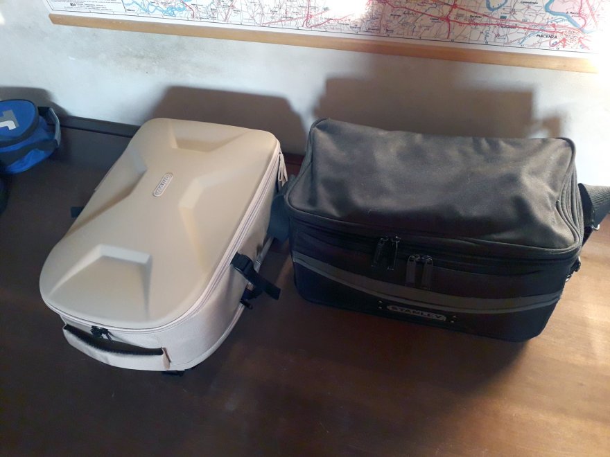

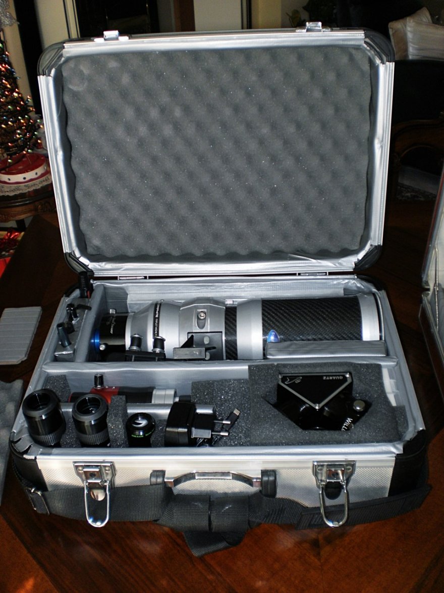

Nel 2006 questa valigetta la utilizzai come custodia per la EQLidl (quella che davano al Lidl col 70/900), quindi presi un borsa da elettricista, la quale era così profonda, che aggiunsi un insterto portaoculari, quindi l'apetto si trasferì in questa borsa.
Allegato 48759 Allegato 48760 Allegato 48761

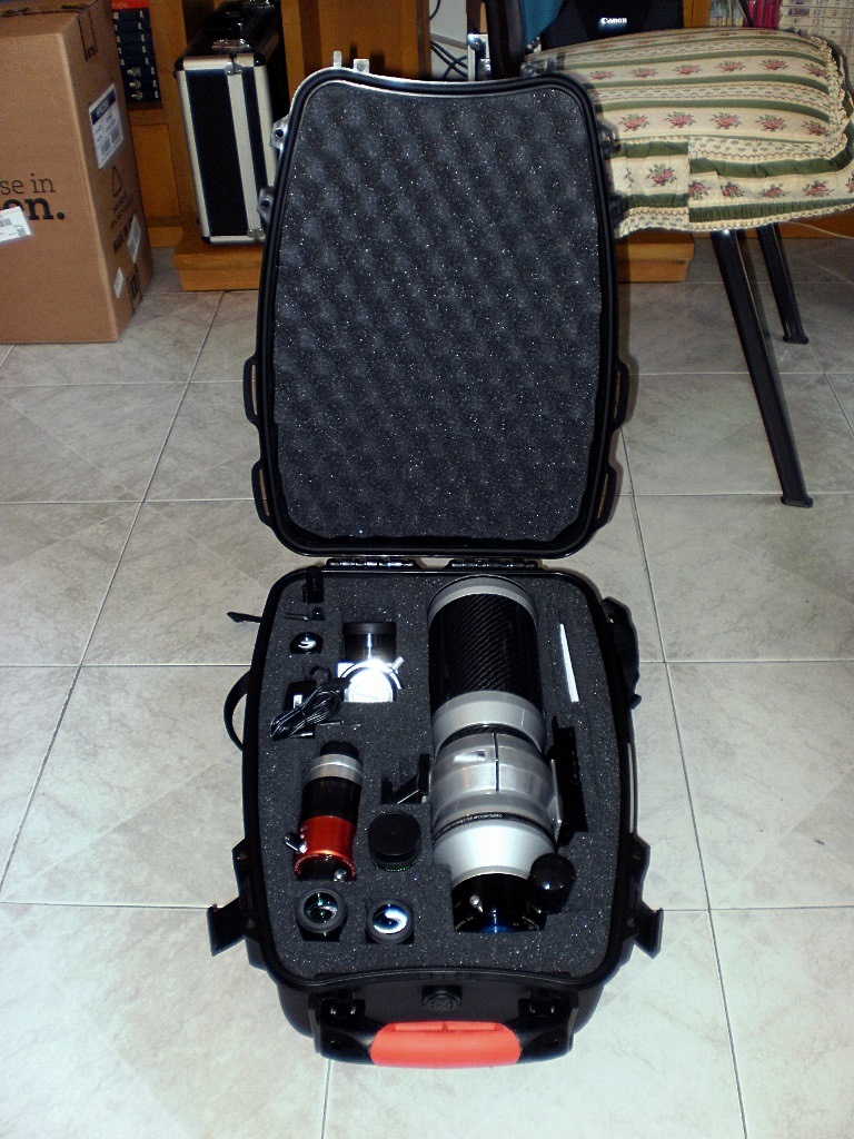

Poi entrò in casa la montatura EQ5 e qulla borsa sembrava fatta su misura, ci antravano perfettamente la testa, i pesi e la barra, oltre a pacco batterie, controller e accessoristica varia; quindi l'apetto venne di nuovo sfrattato.

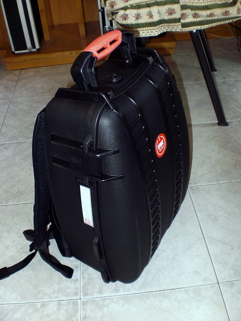

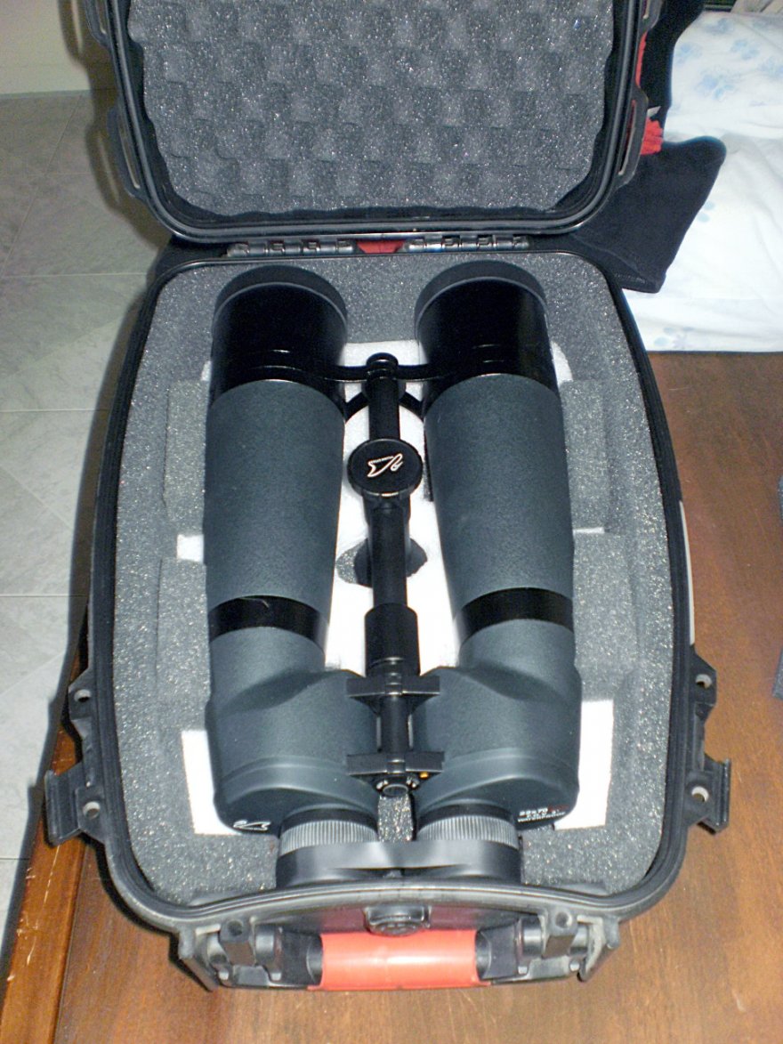

Fortunatamente trovai in offertissima un'ottimo zaino rigido (anzi blindato) dell'HPRC e il piccoletto ci finì dentro per diversi anni.
Allegato 48762 Allegato 48763

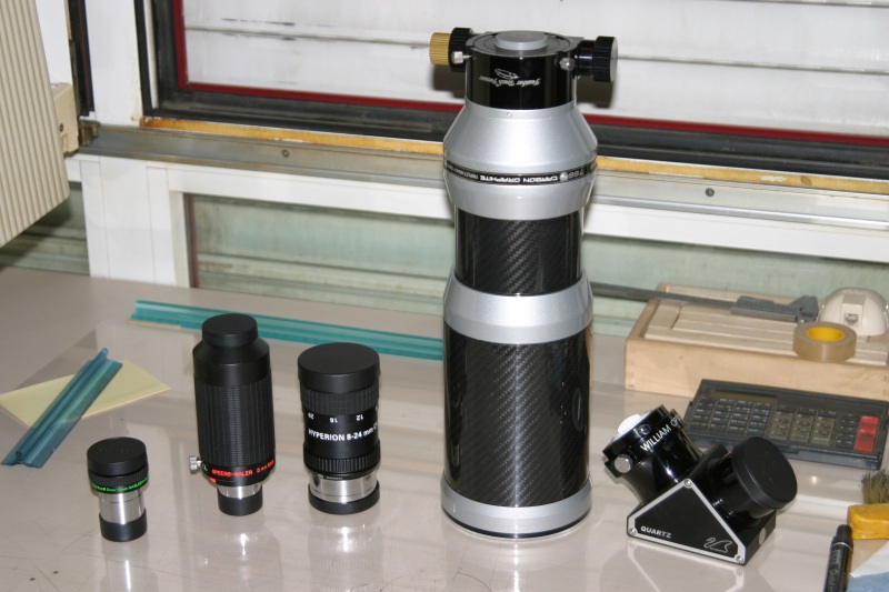

Fin quando non entrò in casa il William Optics 20x70, un binocolo non esattamente piccolo e guarda caso, lo zaino rigido aveva le dimensioni precise per contenerlo, ovvero ulteriore trasferimento dell'apetto.
Allegato 48764

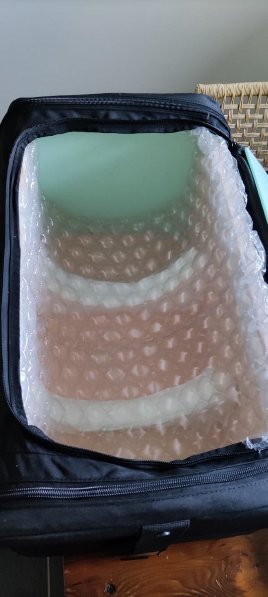

Quest'ultimo per un po di tempo l'ho trasportato in un borsone grezzamente imbottito di quelli da 40 x 20 x20 cm, fin quando su amazon non ho trovato in offerta (meno di 50 €) uno zaino fotografico semi-rigido con dimensioni interne appropriate (pubblicizzato per riuscire a contenere un supertele con reflex montata) e visto che l'apetto chiuso occupa circa 37 cm, ci sarebbe dovuto entrare in teoria (visto che più volte ho visto pubblicizzate misure tirate un po a casaccio).
Ma in questo caso sono stato fortunato, lo zaino relativamente al costo pare qualitativamente decente, ma soprattutto le misure sono quelle di targa, il tubo ci sta perfettamente con tanto di oculari e accessori vari.
Allegato 48766 Allegato 48765

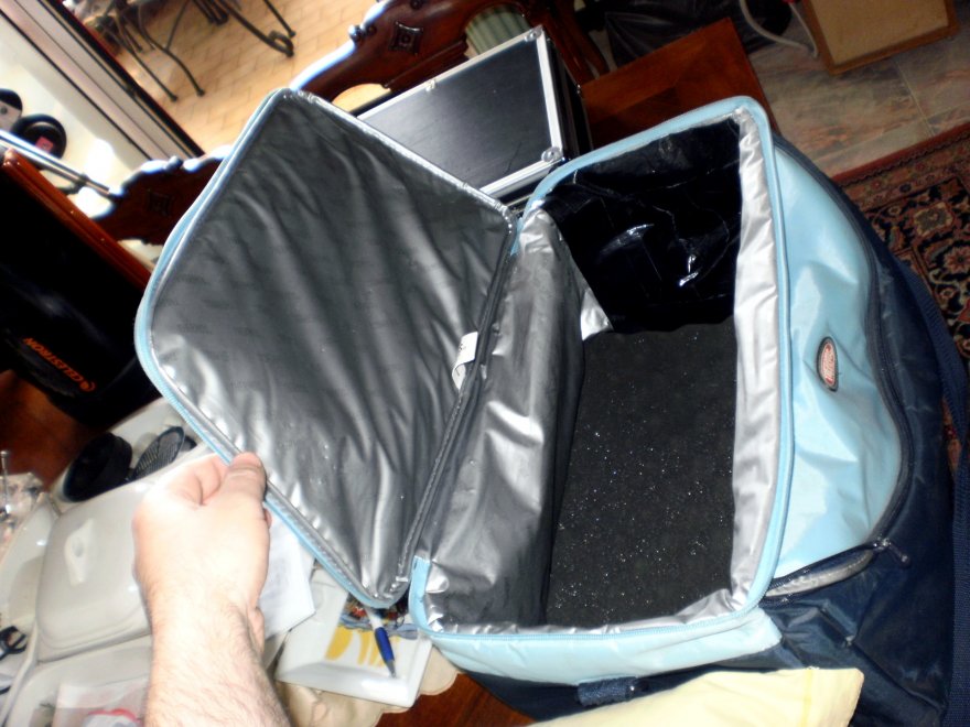

Io il mio lo ho in una borsa frigo, non l'ho dovuta nemmeno imbottire (solo uno strato in più alla base). :biggrin:
Allegato 48785

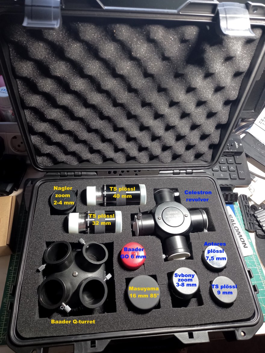

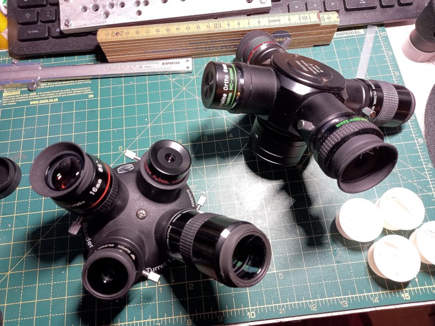

Mi rendo conto che sto facendo necroposting, ma mi sembrava stupido aprire una nuova discussione per una valigetta per oculari. :biggrin:

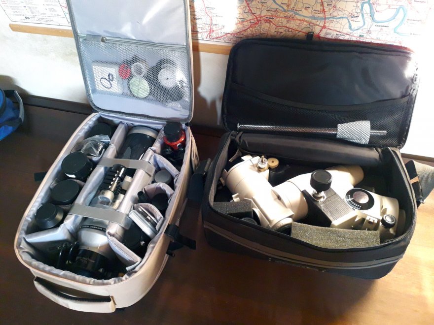

Quindi aggiorno questo 3D (dopo tre anni e mezzo :shock:), perché mi sono fatto una nuova valigetta per gli oculari da usare coi revolver.
Col tempo mi sono fatto un set specifico di oculari per ogni telescopio, col dobson 400 f/4,5 ho un Antares Mer 30 mm 74° (un oculare corretto dal coma simile agli attuali houdini), un Antare S. Waler 18 mm 84° e della stessa linea lo zoom 5-8 mm UWA; il newton vintage 200 f/8,25 ha il suo set originale di ramsden (barilotto da 23 mm standard da microscpia), il C8 è fisso con l'Hyperion zoom 8-24 mm che mi da tutto il range di ingrandimenti necessario allo SCT (perfetto per le serate pubbliche); mentre per il Milo, l'acro 76/1400 mm e l'apetto 80/480 mm ho fatto questa nuova valigetta.
In breve, questi due strumenti ormai li utilizzo quasi esclusivamente col revolver, col vecchio acro uso dei classici plössl (un TS 40 mm come "cercatore", un TS 9 mm e un Antares elite 7,5 mm per il planetario) come quarto mi mancava una focale intermedia che ho occupato acquistando un Masuyama da 16 mm 85°, tutti si Baader Q-turret; sull'apetto ho un TS plössl 32 mm come "cercatore" e i due zoommini (Nagler 2-4 mm e Svboni 215 3-8 mm - che in realtà è un 3,5-8,5 mm), ad occupare la quarta posizione libera, ho messo il Baader GO 6 mm con un riduttore 0,5x che lo ha fatto diventare un 12,5 mm (38,5x e CR 1,04°), tutti su torretta Celestron.
Allegato 56165 Allegato 56166
Sul revolver Celestron, ho modificato l'attacco SCT facendolo diventare il solito 51,8 mm; naturalmente sull'apetto per le survey a grandissimo campo ho sempre a disposizione il TMB Paragon 40 (12x e CR 5,75°).
