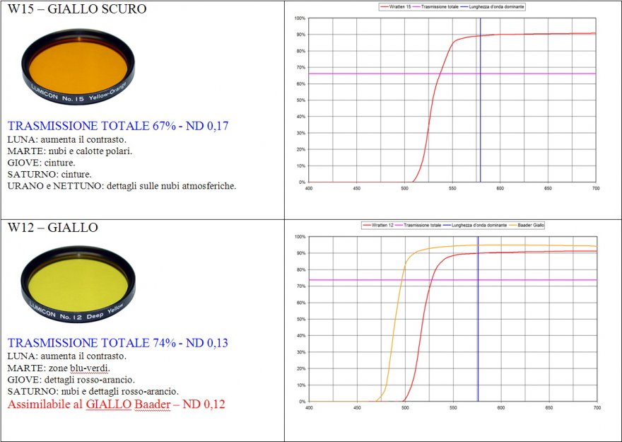

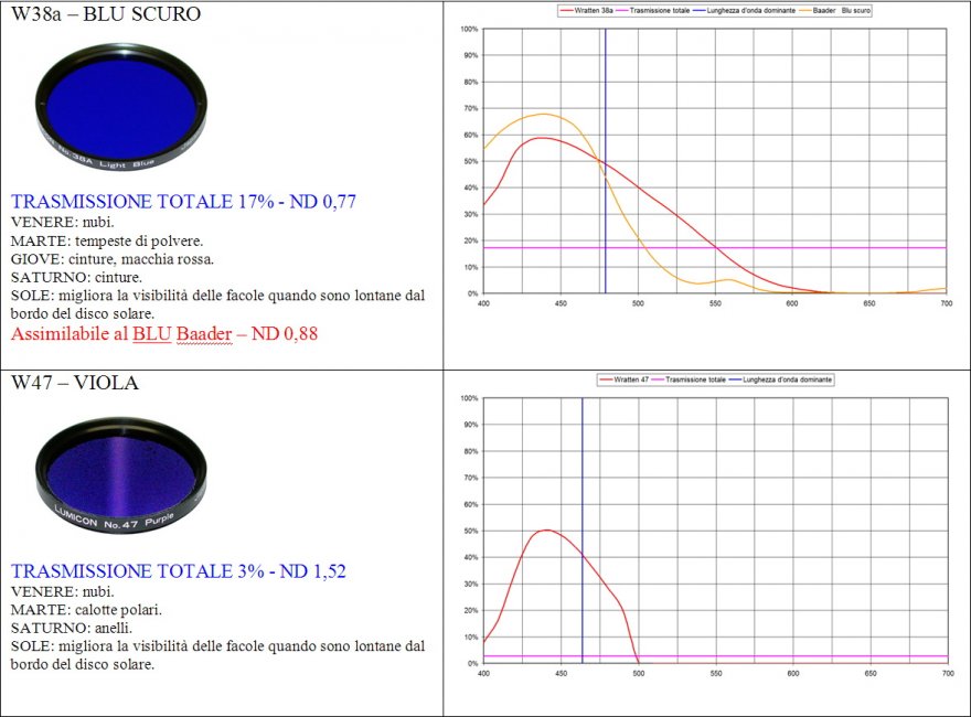

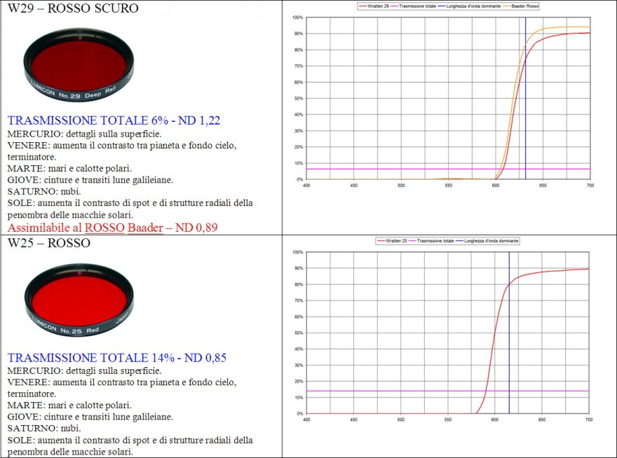

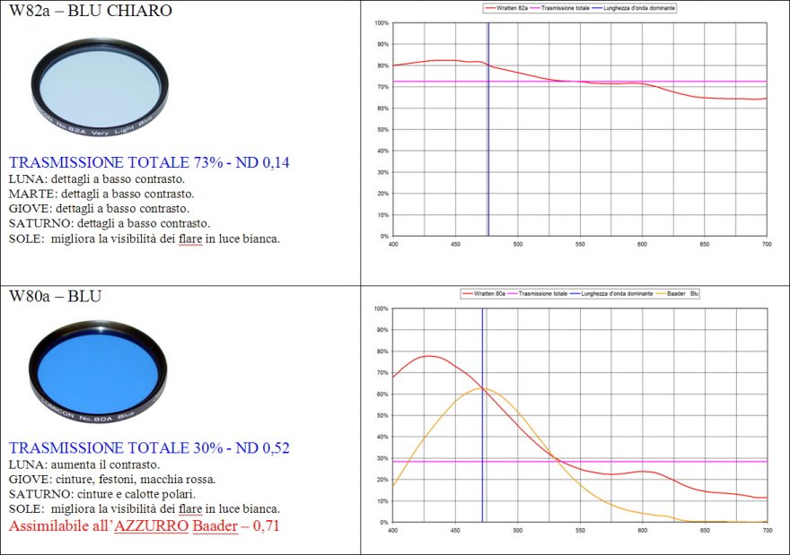

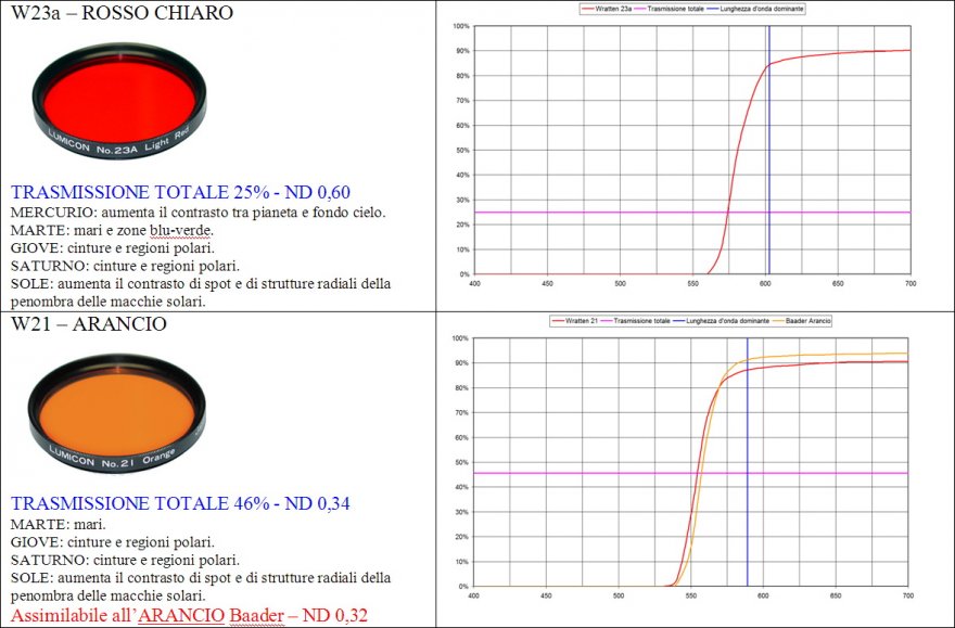

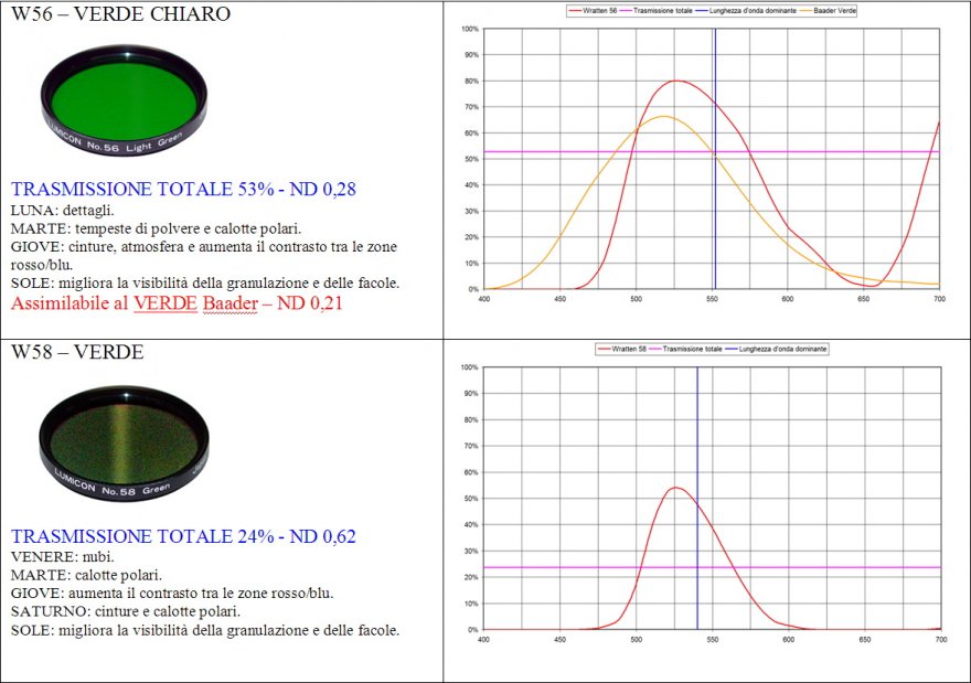

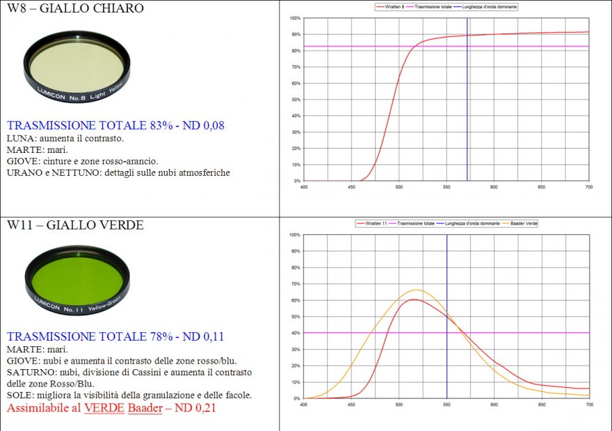

Anche io ho il set di filtri baader, più un W47 che uso con profitto su Sole e Pianeti, tutti montati su ruota portafiltri manuale.
Io i "caldi" su Giove li trovo utili, soprattutto quando devo "staccare" qualche festone che dalla NEB o dalla SEB, si incuneano nella EZ o far "spuntare" qualche piccolo WOS dalla STB.
Allegato 48943
Ai tempi feci un bigino relativo ai filtri colorati, trovi le (più o meno) equivalenze tra standard Wratten e Baader.
Allegato 48945   Allegato 48946   Allegato 48947   Allegato 48948   Allegato 48949Allegato 48950   Allegato 48951
