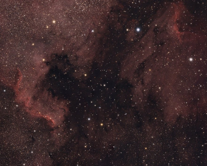

Allegato 49062
Stack con Siril, immagini unite dopo lo stretching (in formato TIFF), varie elaborazioni in PS

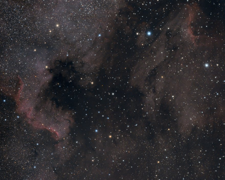

Allegato 49063
Pixinsight, immagini unite in formato lineare, elaborazione secondo le indicazioni dei tutorial di Rapino, niente PS.
Sono evidentemente all'inizio e posso dire delle porcherie ma alcune cose le ho notate.
L'unione dei pannelli alla fine è venuta meglio manualmente con i TIFF. PI ha introdotto alcuni artefatti e alcune stelle allungate.
Lo stack è praticamente identico a quello di Siril tranne che Siril ci mette 12/15 minuti, PI UN'ORA e VENTI.
Per quanto riguarda l'elaborazione trovo molto potenti tutte le funzioni svolte in fase lineare (correzione del fondo cielo, calibrazione del colore, allineamento dei canali, riduzione del rumore, deconvoluzione ecc. ecc.) Altra cosa rispetto a Siril.
Dove invece mi trovo ancora male è la fase di stretching, non mi sembra all'altezza delle funzioni in fase lineare. Ma forse devo farci la mano.
Per quanto posso dire da principiante assoluto, dopo solo due giorni di utilizzo, alla fine con PI mi sembra di avere un fondo cielo migliore, meno rumore, un po' di dettaglio in più sulla nebulosità.
Stelle invece nettamente peggiori, meno colorate (tutte più meno sul giallo), più grosse.
Sul colore si potrebbe discutere, personalmente trovo l'immagine troppo rossa ma non sono intervenuto specificamente in questo senso (solo allineamento dei canali e calibrazione fotometrica).
Tempi di elaborazione (a parte lo stack iniziale) tutto sommato paragonabili, con Photoshop alla fine mi devo dare moooolto da fare per fare cose che in PI sono più semplici.
