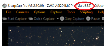

Effettuato il collegamento tra camera e software di acquisizione, bisogna poi verificare che la connessione sia effettivamente di tipo 3. Sharpcap ad esempio mostra il tipo di connessione USB utilizzato dalla camera (2/3).

In SharpCap il tipo di connessione viene mostrato in alto:
Allegato 49087
Questa informazione e' utile per valutare l'impatto sulla qualita' della connessione dell'aggiunta di elementi alla linea camera-PC (es: hub USB, prolunghe etc)
