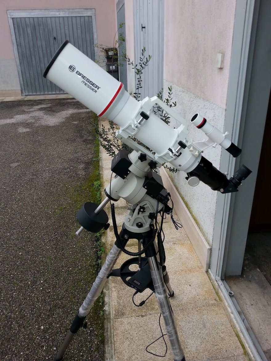

Lo so che il 102 ha focd 2,5" ha due anelli in metallo , pero pesa di più lo dovrei usare su uno stativo robustissimo

poter arrivare almeno a 70X quello che il mio angolato 70mm arriva al massimo 40X con una risoluzione da 1,66a/s ,invece il rifrattore posso spingerlo a 70X 1'29a/s ;)

il tubo ottico del 102 l'ho provato io, nella sua fascia di prezzo mi ha colpito per la sua praticità!

https://www.astronomia.com/forum/ima...er-online2.png sono sono tentato pero il peso ho la AZGTI se lo sopporta faccio un pensierino:biggrin: mannaggia a me ,ho visto il Foc, più robusto gli anelli Mi sono ricordato di averlo posseduto Ragazzi sono proprio invecchiato:biggrin:
