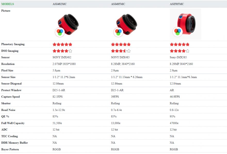

Per l'EAA i valori di Full Well Capacity e Quantum Efficiency si rivelano molto importanti. Più sono alti, meglio riuscirai a catturare dettagli senza dover esagerare col gain (= più rumore).
Considera che in tal senso la 485 è ormai "superata", pur essendo di recente produzione, dalla 585.
Allegato 49315
Quindi secondo me il confronto va fatto fra 482 e 585.
Avendo caratteristiche pressochè identiche, io punterei su quella con la maggior risoluzione, con cui potrai produrre immagini in output più dettagliate (e croppabili / ridimensionabili verso il basso)

Grazie non lo sapevo, visto che ha praticamente lo stesso prezzo della "vecchia" allora correggo, il primo post.
