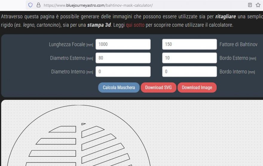

Mi affido dunque alla maschera di Bahtinov, autocostruita utilizzando un generatore online di maschere di Bahtinov, come questo:
Allegato 49756

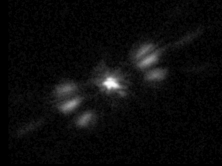

Applicando la maschera di Bahtinov punto una stella luminosa (in tal caso Capella), tengo alti esposizione e gain ottenendo una immagine di questo tipo:
Allegato 49757
Nell'animazione si vede il passaggio da una posizione di fuoco imprecisa ad una più precisa.

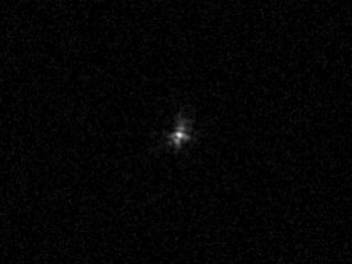

Conclusa la messa a fuoco, osservo la figura di diffrazione della stella
Allegato 49758
(doveva essere una gif animata, ma non sono riuscito a capire perché il sito la visualizza come immagine statica)

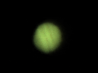

Osservando l'immagine a schermo deduco qualitativamente l'entità delle turbolenze e il seeing in scala di Antoniadi.
Allegato 49759
Si noti come quella sera il pianeta sembrava "sventolare" come una bandiera al vento...

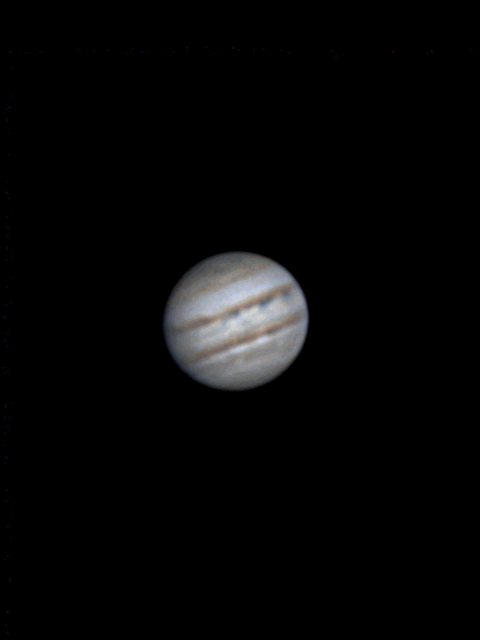

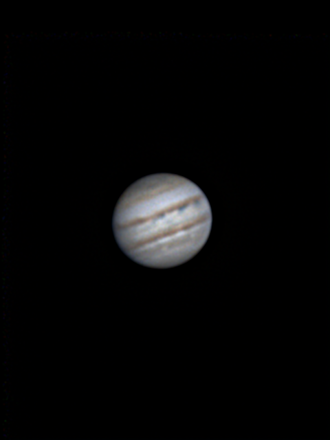

Eseguo lo stacking, regolo i wavelet e il bilanciamento del bianco, e posto solo una delle otto immagini ottenute:
Allegato 49760
Poi come faccio spesso utilizzo lo strumento gif maker di ezgif.com per unire le otto immagini e ottenere un timelapse in gif animata:
Allegato 49761

Thread utilissimo e bello il link alle maschere di Bahtinov "su misura".
Va bene farle in semplice cartoncino?
Re: Il mio processo di ripresa planetaria
La mia l'ho ritagliata da un cartoncino, e ho usato una scatola porta-DVD come supporto; è stato difficile ritagliare con il taglierino le sottili raggiere tipiche di questa maschera, ma è stato comunque divertente autocostruirla.
Inutile dire che con stampante 3D viene un lavoro più bellino, ma vuoi mettere la soddisfazione di costruirlo con le proprie mani?
In futuro penso che ne farò fare una stampata in 3D per obbiettivi fotografici, che essendo più piccoli non credo di riuscire a ritagliare senza danni.
