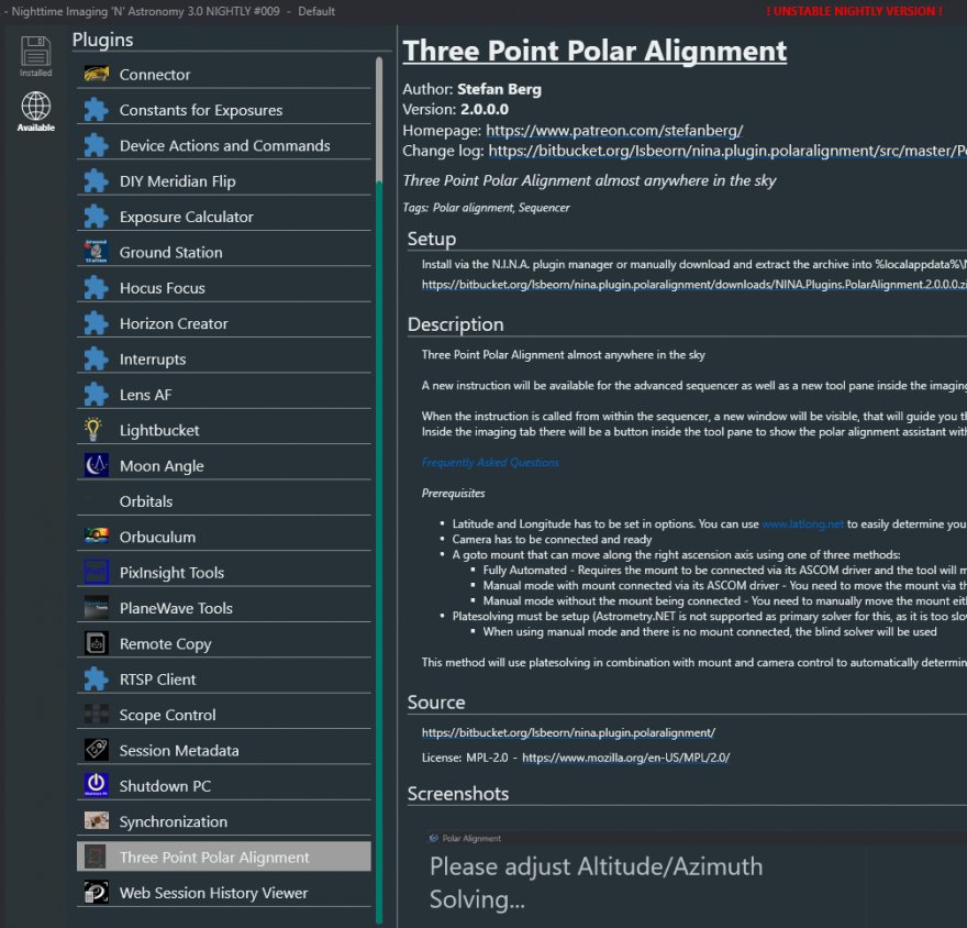

Quello che ho scaricato su Nina si chiama Three Point Polar Alignment, autore:Stefan Berg, che ringrazio sentitamente :biggrin:

Esatto. Io ho proprio usato il plugin TPPA della versione (instabile) 3.0.
