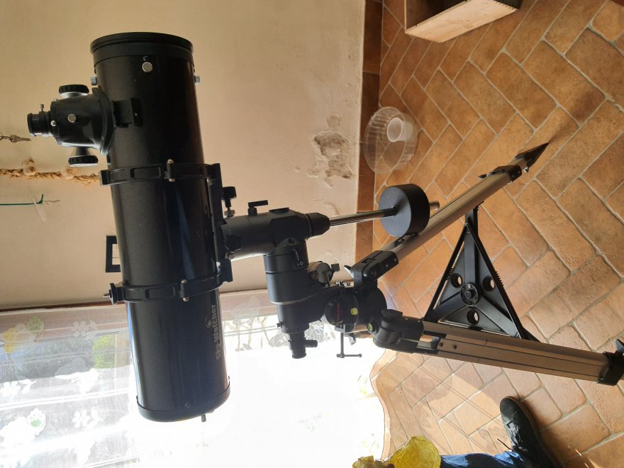

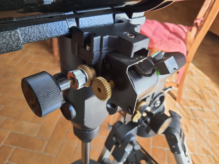

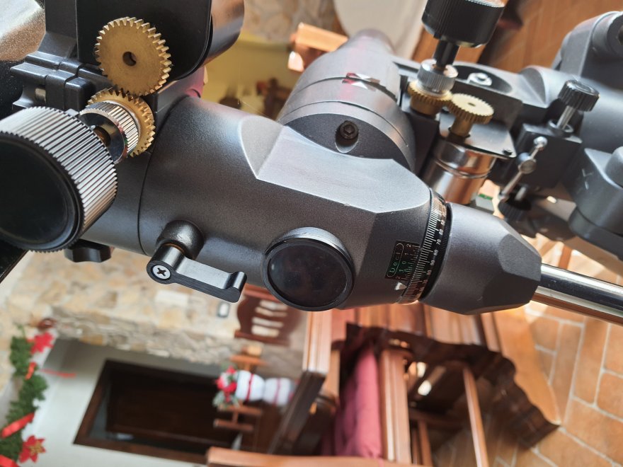

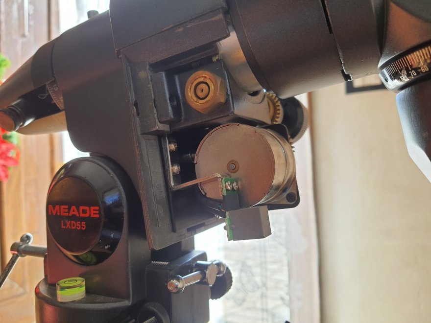

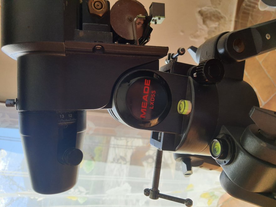

Avrei la possibilità di acquistare uno skywatcher 130/650 f5 su montatura equatoriale Meade LXD55 (anno 2004 credo) con le seguenti caratteristiche principali:
- motorizzata su entrambi gli assi

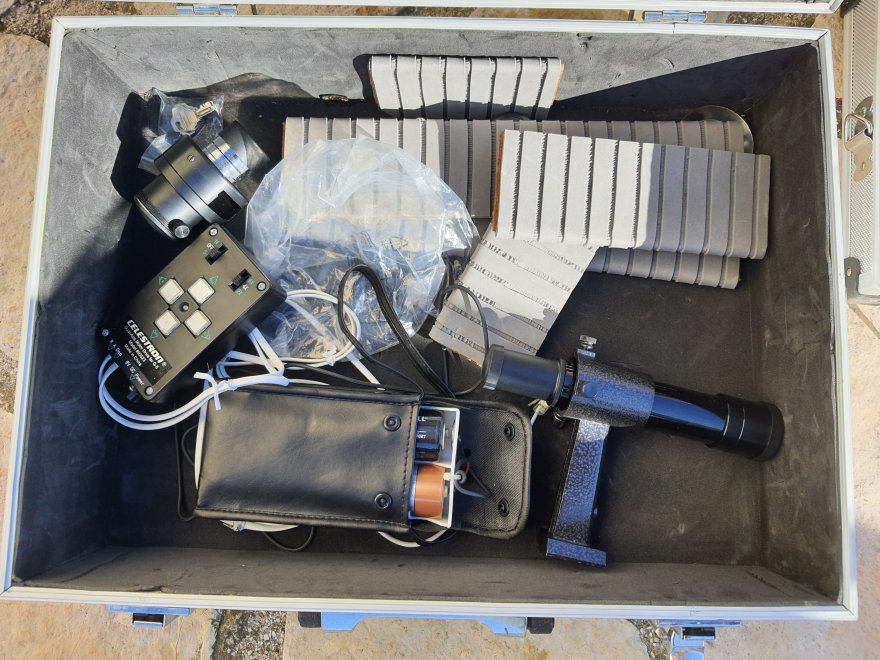

- controllo Celestron 93523 che sostituisce l'Autostar di serie
- cannocchiale polare illuminato
- focheggiatore migliore sul telescopio (non ho specifiche)
La strumentazione è stata utilizzata davvero pochissimo e, a detta del proprietario, nonché mio amico, non presenta alcun tipo di problema. L'ultima volta che è stato utilizzato risale a qualche anno fa e tutto ha funzionato a dovere.
Vorrei quindi sapere:
1. Ritenete la montatura valida, anche nel caso in cui in futuro decidessi di installare un tubo di dimensioni maggiori? Non ho trovato informazioni riguardo il peso massimo installabile su tale montatura ma, da catologo ufficiale, la Meade installava di fabbrica tubi fino a 10" di peso complessivo pari a circa 10/12kg.
2. Questo setup può andare bene per iniziare a far pratica con un po' di astrofotografia senza grosse pretese, magari acquistando una buona barlow per il planetario vista la focale corta?
3. È possibile installare in futuro un controllo computerizzato considerando che la montatura è gia motorizzata su entrambi gli assi? Se si avete qualche suggerimento?
4. Quanto potrebbe valere questo setup nel caso in cui tutto fosse in ottimo stato e considerando che la montatura, non più in produzione dal 2004, non ha più il sistema di controllo originale Autostar ma un Celestron e che il tubo è stato acquistato almeno 10/12 anni fa?
Allego foto della strumentazione.
Vi ringrazio.
A presto.
io al massimo ci caricherei un 150/750mm, quella montatura andava bene 30 anni fa, oggi i pesi e le necessità sono diverse, fermo restando che bisogna capire la bontà meccanica di "quella" montatura specifica dopo molti anni
il problema è il telescopio, un 650mm di focale è davvero poca per il planetario anche aggiungendo una barlow 2x, andare oltre significa mettere in crisi la parte meccanica dello strumento che ha notoriamente un fok davvero "ballerino"
la montatura è vecchia, io non ci investirei nulla su qualcosa del genere.
difficile dirlo, bisogna constatare bene la funzionalità di tutto, comunque non molto!
Grazie per la risposta e per i preziosi consigli.
Si è vero, la montatura ha sicuramente qualche anno di troppo ma il mio scopo è quello di prendere una montatura sicuramente molto più stabile delle EQ3 attualmente in commercio, con la quale iniziare a prendere confidenza con il puntamento equatoriale. Ricordo che attualmente ho fatto osservazioni solo con un rifrattore 60/700 su montatura altazimutale.
Da quello che ho visto, il tubo installato sopra è di parecchio sottodimensionato in termini di peso massimo installabile su questa montatura (anche se non riesco ancora a quantificare tale limite), quindi presumo che, nel caso in cui la montatura dovesse essere in ottime condizioni, dovrebbe riuscire ad assicurare un'ottima stabilità almeno in visuale.
In ogni caso, posso intervenire in modo autonomo per risolvere eventuali problemi meccanici della montatura.
Per quanto riguarda invece la focale e il focheggiatore: concordo, 650mm non sono molti, ma penso che dipenda sempre dal risultato che si vuole ottenere. Ho visto video molto interessanti ottenuti con skywatcher 130/650 sul planetario e, onestamente, in una fase iniziale, tale risultato mi andrebbe più che bene.
Questo è uno dei video a cui faccio riferimento: https://www.youtube.com/watch?v=GR7zGgnsf8s

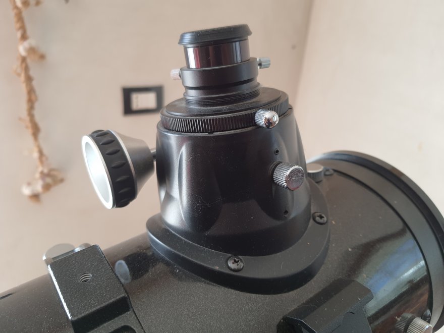

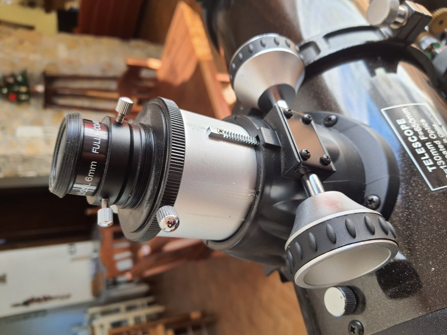

Per quanto riguarda il focheggiatore invece, credo che quello installato attualmente sul tubo non sia originale (ved. Foto post precedente). Sicuramente un occhio più esperto potrà confermare questa supposizione.
Concordo sul non investire molto su tale montatura. Chiedevo solo per non escludere nessuna possibilità.
Per quanto riguarda il prezzo mi ero orientato ad offrirgli circa 180/200 euro, nel caso in cui tutto versasse in buone condizioni.
Il tutto è stato pagato 300 o 350 euro diversi anni fa, preso da un astronomo esperto, molto attento e estremamente meticoloso e, da allora, è stato utilizzato soltanto un paio di volte, sempre da mani esperte (faceva parte di un gruppo di astronomi amatoriali).
Inoltre incluso nel prezzo ci sarebbe una buona dotazione di oculari, barlow, adattatori ecc.. (allego foto)
Grazie ancora per i preziosi consigli e mi scuso se mi sono dilungato eccessivamente.

Per quanto riguarda il focheggiatore invece, credo che quello installato attualmente sul tubo non sia originale (ved. Foto post precedente)...
mmh non credo!

1) Tubo di 12 anni che nuovo costa 250 euro. Valutazione 100 euro ad essere generosi.
2) Montatura d'epoca ormai obsoleta (che giù 20 anni fa veniva considerata piuttosto scadente). Valutazione 0 euro.
Io più di 100 euro non spenderei.

Da quanto ho visto dal vivo, il focheggiatore sembra essere da 2 pollici, così come si vede dalle foto.
