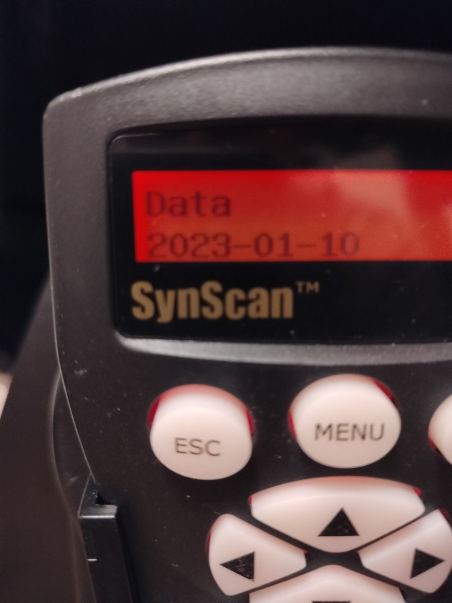

Foto appena scattata sul mio Synscan V5
Allegato 50134
Versione SW 4.39.21 (l'ultima, lo aggiorno regolarmente)
Io ho ancora la versione 4.39.20, ma non credo che a questo riguardo cambi qualcosa, e al momento non posso azionare la montatura per verificare. Nella foto è riportata la schermata di inserimento iniziale della data? Perchè sono quasi sicuro che, al momento dell'inserimento della data, quindi prima di inserirla, compariva in alto la scritta mm/dd/yyyy e sotto il cursore lampeggiante per inserire la data. Una volta inserii sbadatamente con il formato dd/mm/yyyy e poi la montatura, ovviamente, sembrava impazzita. Può essere che il formato in lingua inglese che uso io cambi la questione, anche se mi sembra strano.
Quella in foto è la schermata di inserimento (l'ho dovuta ripetere più volte per beccare il momento senza il cursore :rolleyes:)
Anche nelle versioni software precedenti l'ho sempre inserita in quel formato e non ho mai avuto il formato suggerito su schermo (quello ce l'ho sulla tastiera del Nexstar!)
Una spiegazione potrebbe essere che il mio Synscan è abbinato a un Orion XT10g, che è un prodotto destinato al mercato USA, e magari le tastiere prodotte per il mercato americano hanno un firmware di base (quello che non si aggiorna) leggermente diverso.
