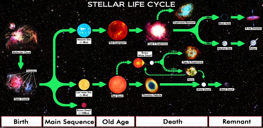

L'evoluzione stellare è principalmente legata alla massa e alla composizione (metallicità); anche la presenza o meno di compagne che possono influenzarne l'evoluzione finale e la velocità di rotazione (momento angolare) influenza la vita delle stelle.
Ci sono diverse teorie, che divergono leggermente l'una dall'altra, ma essenzialmente possono essere schematizzate nella figura che segue:
Allegato 50220

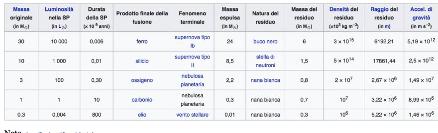

Da Wikipedia si può scaricare una tabella riassuntiva analoga al grafico di Red sulla durata della sequenza principale e sulla successiva evoluzione della stella in base alla massa.
Eccola qui:
Allegato 50224

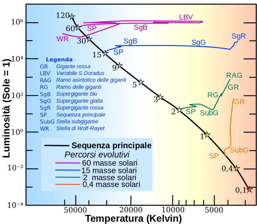

Di nuovo, no. Se leggi i pdf che ho allegato, in particolare quello dell'ESO, trovi i percorsi evolutivi che portano una stella dalla sequenza principale al ramo delle giganti, a seconda della massa principalmente.
Ti allego un altro grafico, di più immediata comprensione.
Allegato 50227
Il diagramma HR, di fatto è una foto dello stato attuale delle stelle, ma non ne spiega l'evoluzione.
È statico, non dinamico.
