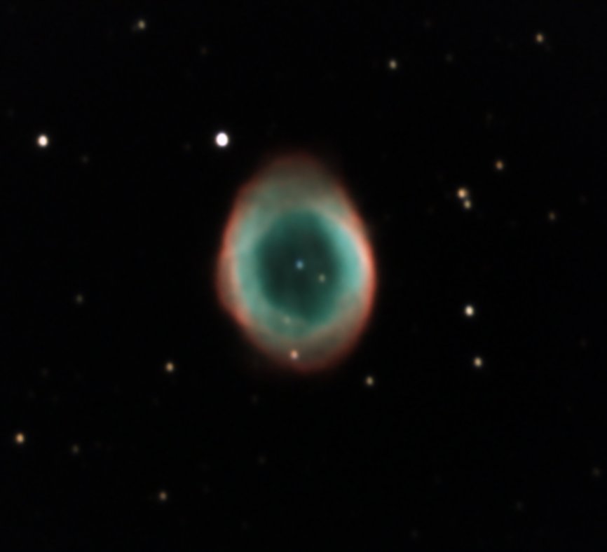

Quando alcuni mesi fa ho preso la mia nuova ASI585, oltre che sui pianeti, l'ho voluta provare anche su alcuni oggetti deep sky facili tra cui M57 che ha una luminosità superficiale piuttosto elevata
Allegato 50233

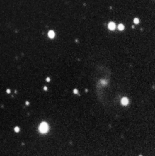

Qualche giorno fa stavo provando a rielaborare l'immagine e ho notato una macchiolina su un lato. Ho provato ad aumentare la luminosità e.... sorpresa
Allegato 50234
è apparsa IC1296, galassia di magnitudine 15.
Credo che per il cielo di Roma cinecittà siamo veramente al limite. Voi che ne dite?

bella sorpresa e gran soddisfazione direi!

Giusto! Mancano i dettagli
- Telescopio Celestron Nexstar Evolution 8
- Camera ASI585
- Nessun filtro utilizzato
- Ripresi 400 scatti da 20s con gain 330 di cui sono riuscito a integrarne 352
- Elaborazione tramite Astrosurface

Ottimo, bella sorpresa.. cercare gli oggetti di sfondo nelle astrofotografie e' una delle parti piu' divertenti...
Re: Nebulosa Anello con sorpresa
magnitudine 15 con un c8 non è impossibile e la camera ha le sue potenzialità, comunque ottimo risultato, potresti provare a fare astrometria negli oggetti presenti nello scatto in questa e in quelli futuri
Grazie @etruscastro, la mia perplessità non era dovuta tanto alla strumentazione quanto al cielo di Roma. Stiamo fotografando una galasia di magnitudine totale 15.3, sparpagliata su circa
(dati SkySafari), sotto un cielo con un brillanza di
(dati light-pollution-map). Per questo dicevo che mi sembra al limite
Buona l'idea di fare astrometria, ci proverò sicuramente

Gran bel risultato, anche piu'sorprendente di altri - gia'ottimi - che hai postato in passato.
Immagino che la foto sia stata fatta d'estate, quando avevi M57 verso S / SE, giusto? Da Cinecitta' in quella direzione hai i Castelli Romani dove l'IL dovrebbe essere lievemente minore rispetto al centro citta'. Se fosse stata fatta puntando in direzione opposta, invece, sarebbe davvero stupefacente :shock:
No, era il 14 ottobre. Quando ho iniziato a riprendere era piuttosto alta ma poi si è abbassata proprio in direzione San Pietro :shock:
Beh, allora deve essere stato l'influsso del Cupolone :angel:
