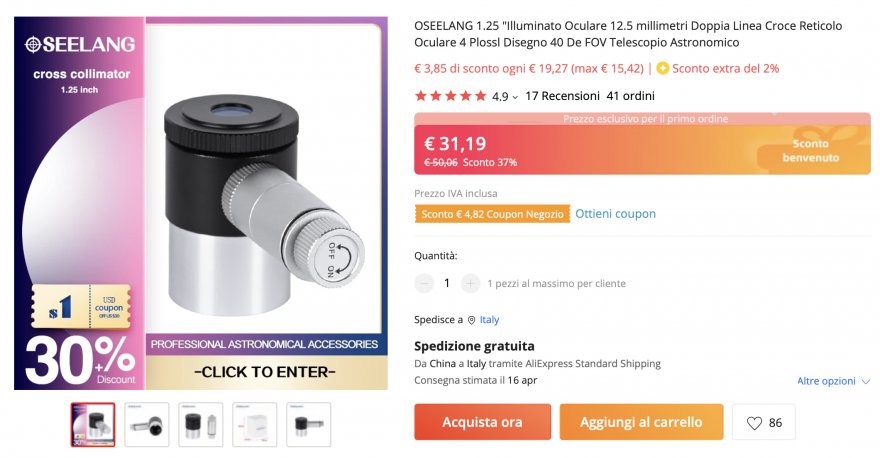

fai prima a comprare un oculare con reticolo!
Re: Crocicchio o centrino per oculare.
Per quel che costa... anche illuminato!
Basta cercarlo su Aliexpress
