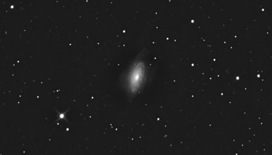

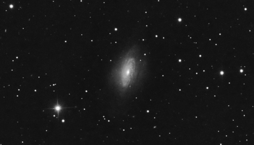

Sono passato da setup fotografico AZ ad EQ e visto che, avendo una visuale del cielo molto ridotta, nel corso dell'anno non sono molti gli oggetti fotografabili, mi capita a volte di fotografare in EQ gli stessi oggetti ripresi 1 o 2 anni prima in AZ.
E' il caso di NGC 3521 nel Leone.
2021: Dobson Synscan 25cm, ASI294MC Pro, IR Pass 642, integrazione con foto da 10sec (non sono sicuro sul tempo totale di integrazione)
VS
2023: SW 200/800, ASI294MC Pro, IR Pass 742, AM5, 57x180sec
Ho elaborato in maniera abbastanza simile le foto e poi le ho allineate e croppate per renderle confrontabili.
La risoluzione finale e' quella del 200/800, ossia 1.19 arcsec/pixel.
https://i.imgur.com/mbXv95w.png
https://i.imgur.com/9IykOO7.png
Allegato 50741Allegato 50740

Quella in eq ha molto più segnale. Ma questo può dipendere anche da tempi totali di esposizione diversi.
Ma non ho dubbi che in eq si fotografa molto meglio che in az. Poi qualcuno la penserà diversamente. Ma questo è il sale degli astrofili [emoji1]

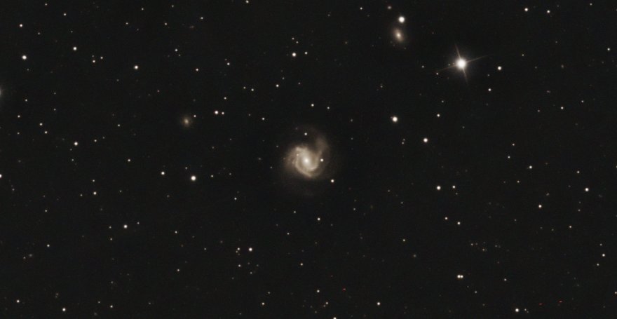

Confronto con M61:
Allegato 50742Allegato 50743
Probabilmente il segnale e' piu' importante nella ripresa delle nebulose. Su piccoli target galattici non so quanto sia determinante.
Di sicuro in EQ non ho piu' tante immagini da processare, posso fare altro mentre il telescopio riprende i target della serata e soprattutto, passando da un 25cm ad un 20cm ho ridotto il peso totale da circa 50kg a circa la meta' senza perdere troppo nella risoluzione finale. Sulla qualita' delle immagini nel mio caso incide soprattutto il pessimo Bortle, ma non e' quello il mio obiettivo principale.

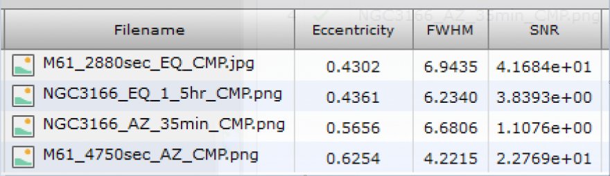

Le stelle invece mi sembrano piu' rotonde nelle versione EQ anche se piu' grosse (non ho accesso alle foto in piena risoluzione) . Puoi misurare l'eccentricita' delle stelle nelle due foto? Mi interesserebbe sapere questo dato , sei hai Pixinsight e' semplicissimo.

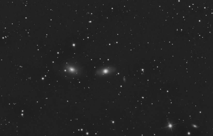

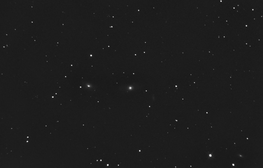

Aggiungo anche NGC 3166.
Allegato 50757Allegato 50758
Si tratta comunque di foto ottenute con modalita' molto diverse tra loro: diverso seeing, diverso numero di sessioni, diversa integrazione etc, con tecniche/tool diversi (stacking DSS, stacking Pixinsight, Livestacking ASI), diversi diametri (25cm, 20cm) e filtri (IR Pass 642, IR Pass 742).

Questi sono alcuni numeri di confronto (per quel poco che valgono) ottenuti da Pixinsight:
Allegato 50759

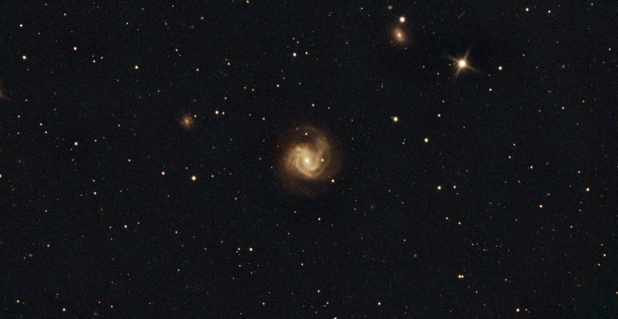

Avendo ripreso con entrambe le tecniche, vorrei gettare un ponte tra le 2 sponde AZ ed EQ con questa foto:
https://i.imgur.com/pD1It3G.png
Rappresenta la somma di 9.5HR in AZ + 10.5HR in EQ.
Non so quanti esempi ci siano in giro di foto composita AZ/EQ. Questo comunque e' il mio risultato.
Qui ci sono le foto AZ ed EQ mediate:
https://i.imgur.com/T73tPX5.png
https://i.imgur.com/B15xAaR.png
