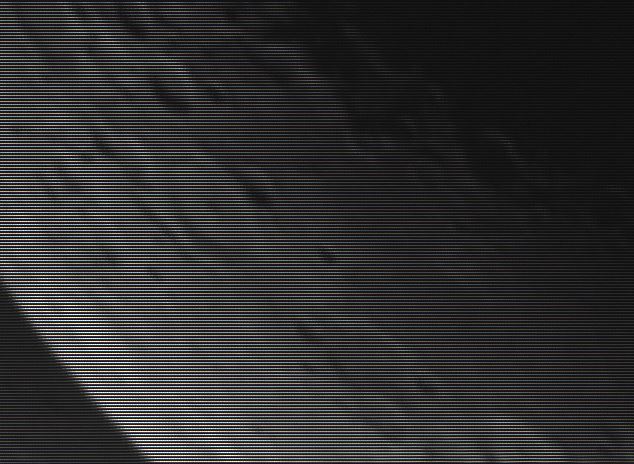

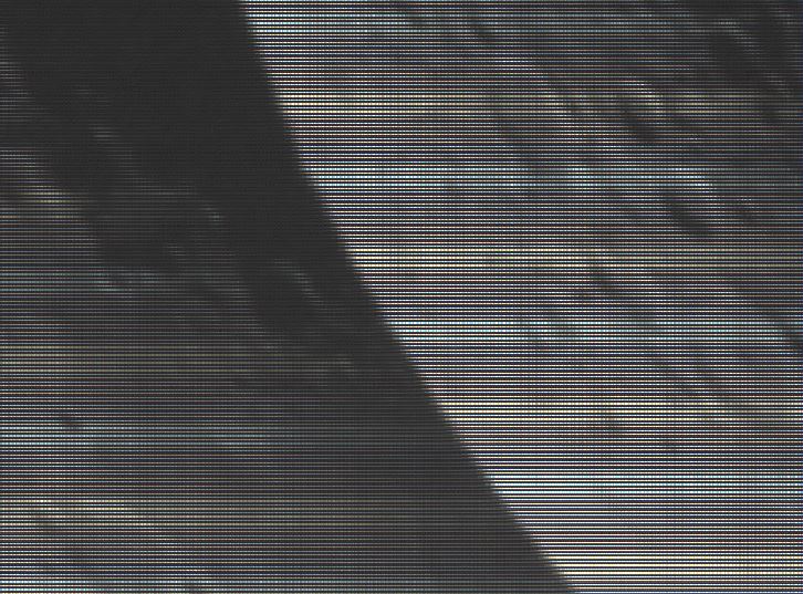

Stasera ho provato a fare la procedura con Regitax ma lo stesso fike .ser e tutti gli altri vengono caricati male.
Non sono sul PC e provo a spiegarvi.

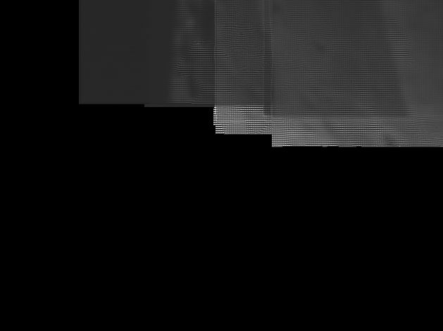

I frame ci sono, ma sono visualizzati con bande nere a 45° e a frequenza di 3 sono ruotati o spostati fuori centro, quando avvio l'allineamento ottengo una roba informe e mal scontornata.

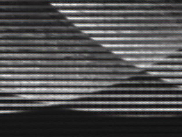

Metto qualche immagine, dalle sole parole forse non si capisce.
Questi sono 3 frame casuali
Allegato 50752 Allegato 50753 Allegato 50754
Questo è lo stack
Allegato 50755

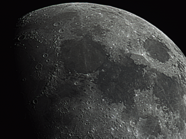

Se faccio la medesima operazione in AutoStakkert il risultato è accettabile, quantomeno è comprensibile.
Allegato 50756

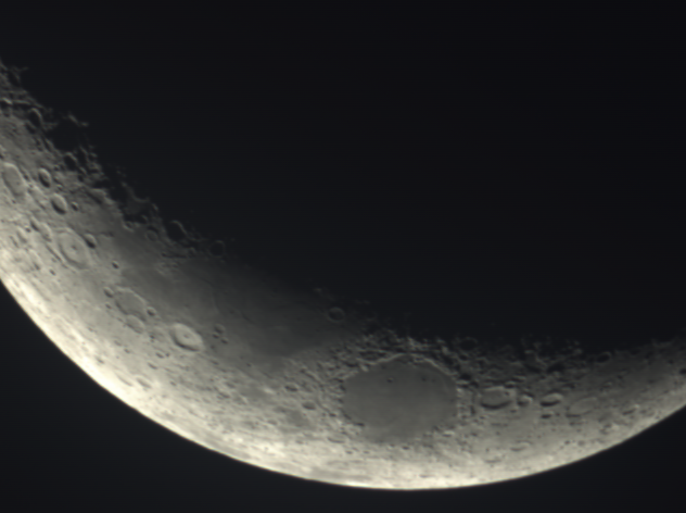

Allora, ho rifatto la sessione di ripresa.
I file.ser vengono caricati con quelle righe nere da Registax, ma da Autostakkert no.
Questo è il risultato dopo aver giocato un po' con le impostazioni della camera.
Allegato 50768 Allegato 50769
Sono abbastanza soddisfatto, anche se ho certamente un ampio margine di miglioramento.
