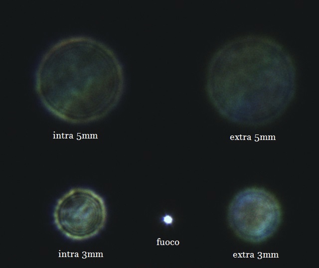

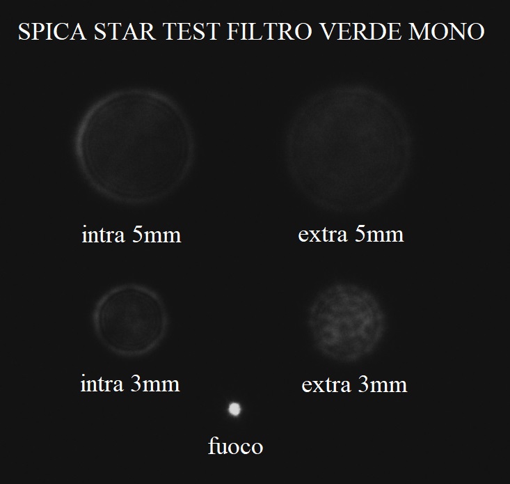

Allegato 50909
Buonasera, ho fatto uno Star test per capire se la foschia attorno a stelle luminose che vedo era causato da qualche problema, ho pure un po’ di problemi a trovare la corretta messa a fuoco, Allegato 50910
Cosa ne pensate?
Allegato 50909
Cosa ne pensate?
Non ho esperienze apo. Ma qualcosa non torna nel tuo star test. Com'era il seeing quando l'hai fatto?
è sempre troppo difficile valutare da delle foto per quanto siano state fatte bene...
Una stella nella posizione ' a fuoco' di un apocromatico dovrebbe normalmente avere il classico anello di Airy, più o meno definito a seconda del seeing di quel momento.
Prima di ogni considerazione dovresti premettere il tipo di telescopio.... :shock:
