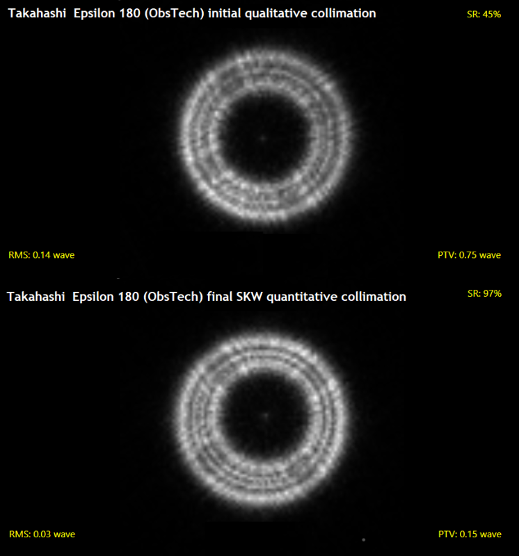

Secondo Gaston questa è la regola più che l'eccezione. Il suo software sa distinguere tra ottiche scentrate e scollimate e darne una valutazione quantitativa. Qui un esempio:
Allegato 50918
"L'immagine superiore mostra una stella ben simmetrica e defocalizzata. Tuttavia, il telescopio è fuori collimazione con un rapporto Strehl del 45% (@650nm). Questo telescopio è stato collimato mediante ispezione umana, mirando a un'ostruzione centrale (CO) centrata e ad anelli di diffrazione simmetrici. Poiché l'ostruzione centrale è meccanicamente sfalsata di pochi millimetri, l'immagine stellare defocalizzata è asimmetrica quando il telescopio è ben collimato, come mostrato in basso. Questa asimmetria è prevedibile per la maggior parte dei telescopi."

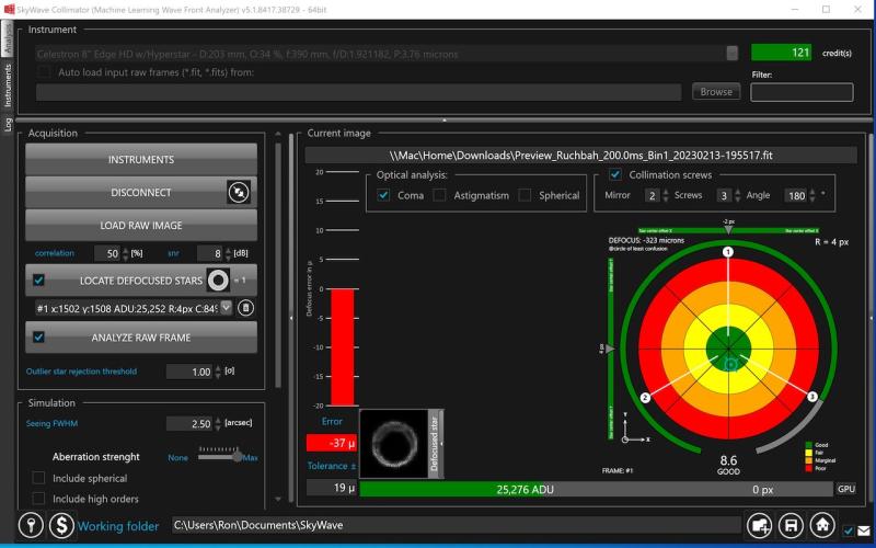

Qui una schermata del software:
Allegato 50919

Non proprio, come ho già scritto il software indica la vite o le viti da regolare, una volta effettuata l'inizializzazione. Vedi la schermata allegata sopra. Di quanto correggere poi si desume dall'analisi di immagini successive che danno indicazioni quantitative con un punteggio da 1 a 10.
