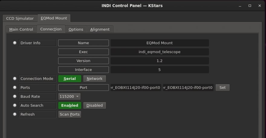

EQ6R-PRO: Per quanto riguarda la montatura, l'ho collegata al minipc usando la presa USBA presente sulla montatura ( senza pulsantiera e senza cavo EQMOD ). Usando questa presa basta usare un comune cavo usb. La conversione da USB a seriale e' fatta all'interno della montatura stessa. Appena connesso il cavo al pc e' nei log subito apparsa la periferica:
Jun 6 17:32:28 astro kernel: [ 4.681451] usbcore: registered new interface driver usbserial_generic
Jun 6 17:32:28 astro kernel: [ 4.682258] usbserial: USB Serial support registered for generic
Jun 6 17:32:28 astro kernel: [ 4.709392] usbcore: registered new interface driver ftdi_sio
Jun 6 17:32:28 astro kernel: [ 4.709420] usbserial: USB Serial support registered for FTDI USB Serial Device
Jun 6 17:32:28 astro kernel: [ 4.709462] ftdi_sio 1-2:1.0: FTDI USB Serial Device converter detected

Jun 6 17:32:28 astro kernel: [ 4.731359] usb 1-2: Detected FT232RL
Jun 6 17:32:28 astro kernel: [ 4.735112] usb 1-2: FTDI USB Serial Device converter now attached to ttyUSB0
Da notare l'ultima riga. Ubuntu ha subito risconosciuto il serial device senza dover fare nulla. Nonostante cio nessuno dei 2 software menzionati riescono a connettersi alla montatura se non si metter il baud rate a 115200 ( il valore default e' 9200 ). Basta prove a connettere la montatura e una volta fallito, andare nei paramentri per impostare il baur rate corretto esempio in kstars:
Allegato 51231

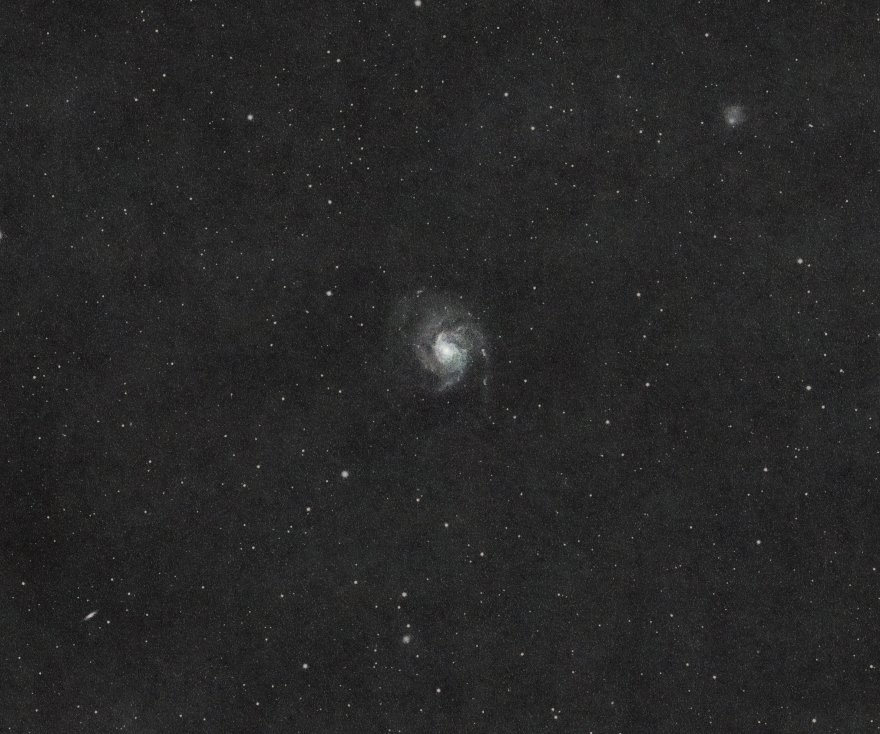

Kstars ha qualche problema col guider interno. Piu' precisamente non riesce a fare la calibrazione. Non muove la montatura e poi si lamente. Ho letto in giro che capita alquanto spesso con alcune combinazioni ekos-indi. Per ovviare ho impostato kstars per usare PHD2. A quel punto tutto ha iniziato a funzionare bene. Ho puntato il telescopio sulla M101 ed ho scattato 10 foto da 120 secondi ( praticamete attraverso le nuvole ):
Allegato 51279
Nonostante i 2 minuti di esposizione le stelle non sono proprio male. Il guiding fa il suo dovere. Infatti mi sembrava lquanto preciso nonostante le condizioni avverse.
Unica cosa che non ho capito e' perche la foto e' in biano-nero ... i metadata dei singoli fits li danno a colori. Forse ho trascurato qualche impostazione di kstars ( bayer pattern sbagliato? ) oppure e' semplicemente la nuvolosita' del cielo che mi ha sbiancato tutto.
Per quanto riguarda PHD2, nonostante una rozza calibrazione verso il target ( che e' ben lungi dall'essere la porzione di cielo corretta) si teneva nella maggio parte dei casi sotto l'1 arc/sec. con alcuni picchi verso il 2. QUando riusciro' a fare una sessione lunga con cielo decente provvedero un log completo. Ora non ha senso vista la scarsa visibilita'.

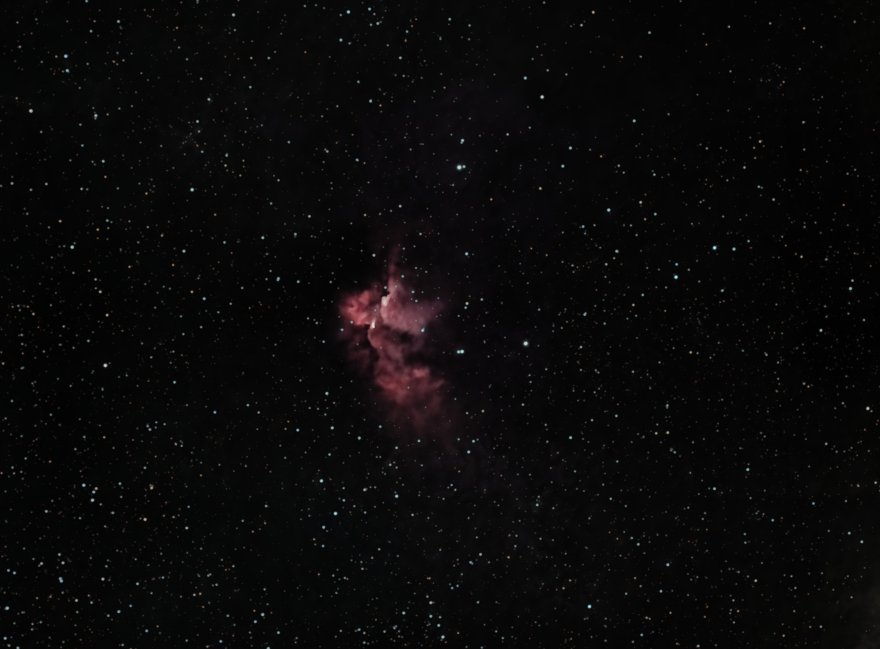

Ieri ho fatto un centinaio di light da 120 secondi, ed ho avuto un RMS di 0.50" (RA) e 0.47"(dec), ma questo e' anche merito della eq6r-pro nuova di pacca
Posto anche l'immagine processata ... non e' un gran che visto che il DSO era comunqeu ancora basso ed e' un semplice stacking dei light ( no dark, flat o bias):
Allegato 51327
Un po bruttina ( la versione high res e' un po meglio ), ma visto il poco tempo di acquisizione, la bassa altitudine del DSO ( ho iniziato che era a 25˚ ) e l'assenza di frame di calibrazione direi, che va bene. Da notare come le stelle sono belle rotonde, non banalissimo con120 sewcondi di acquisizione. Ulteriore prova che phd2 fa il suo dovere.
Concludendo, credo di potermi ritenere soddisfatto. L'attrezzatura e' tutta riconosciuta ed esente da problemi, il mini-pc molto performante e sopratutto affidabile, kstars e phd2 sono stabili e fanno il loro dovere, per cui non vedo motivi di ritornare a windows. Mi dispiace non avere nina, ma preferisco un OS stabile piuttosto che alzarmi la mattina e vedere il minipc in nottata ha smesso di funzionare.
