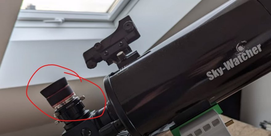

Una cosa che non mi piace molto e'che il barilotto e'molto lungo e puo' uscire dalle diagonali 1.25", come da foto sotto. Niente di tragico, comunque :)
Allegato 51345
Allegato 51345
Come detto è esattamente come il nagler zoom, anche loro hanno un barilotto molto lungo e se il portaoculari è abbastanza a basso profilo (almeno con lo standard da 31,8 mm) e soprattutto se si usa un diagonale a prisma, effettivamente il barilotto può "toccare".
Il mio NZ 2-4 mm col diagonale a specchio da 50,8 mm non ha problemi, mentre per il prisma baader (quello modulare con filetto T2) ho preso un portaoculari da 35 mm di lunghezza, risolvendo il problema.
