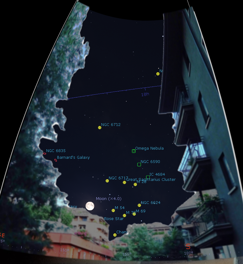

Tra un temporale e l'altro ho utilizzato la Luna come riferimento per sistemare finalmente il mio spicchio di cielo su Stellarium.
Stranamente il risultato e' anche venuto discretamente preciso.
Tra l'altro non avevo realizzato che la Nebulosa Omega M17 fosse cosi' alta nel mio orizzonte. Appena possibile provero' a darci un'occhiata per fare una verifica.
Allegato 51361
