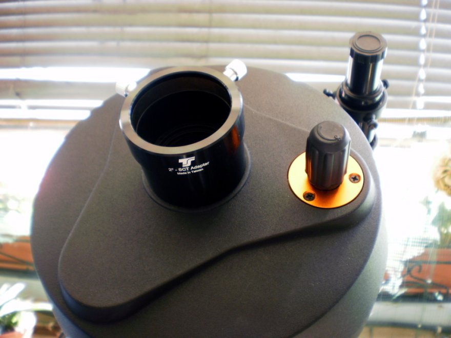

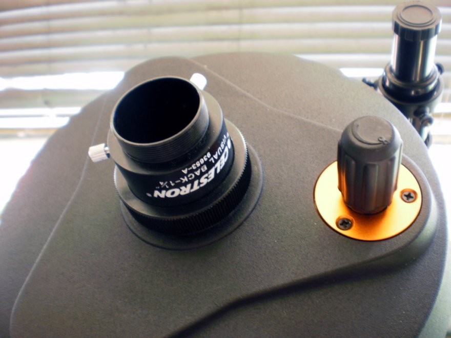

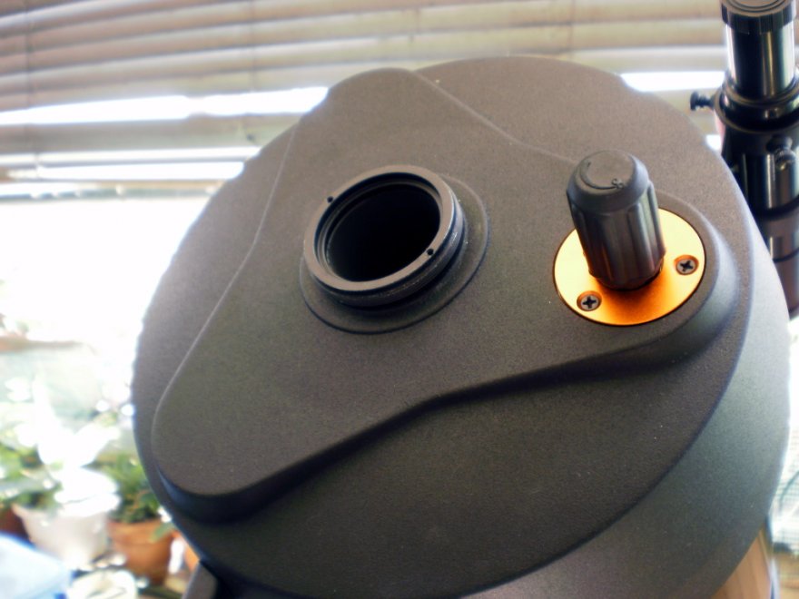

Il portaoculari/visualback posteriore è svitabile e libera una filettatura (appunto un filetto SCT o UNC 2") dove puoi avvitare una marea di accessori, compreso un visualback da 50,8 mm.
Allegato 51409 Solo filetto SCT
Allegato 51410 Visualback da 31,8 mm
Allegato 51411 Visualback da 50,8 mm
