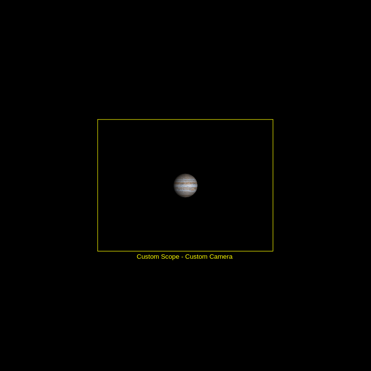

Questa che allego è una simulazione con Giove a 1024/768 senza barlow
Allegato 51471
Re: Consiglio per camera planetaria
Non c'è nesso tra risoluzione e Barlow. Quando abbassi la risoluzioni restringi semplicemente la dimensione del sensore che si attiva per riprendere il soggetto. Il campionamento con cambia. Giove lo riprendo anche a 300px x 300px, questo non diminuisce la qualità dell'immagine perchè il campionamento è costante, però mi consente di fare un filmato con un frames rate molto più alto e ridurre le turbolenze atmosferiche. Non solo ma risparmio memoria e tempo macchina del mio PC.
Semplificando puoi iniziare senza Barlow con la 585. Se prendi una 224 devi utilizzare una Barlow 2x o meglio una 1.5x.
