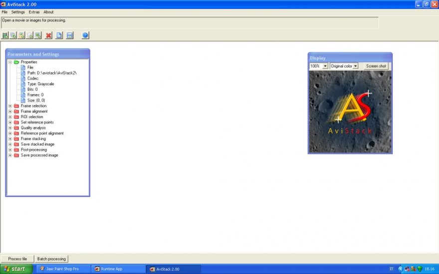

uando aprite il programma,vi appare questa pagina:
Allegato 4692

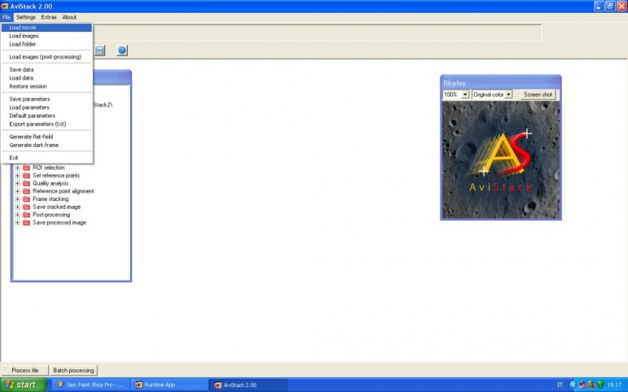

A questo punto andate a cliccare su file, per aprire il filmato ripreso da elaborare,( c'è anche l'opzione per poter aprire solamente un immagine,per poterla elaborare). come potete vedere nella foto sotto.
Allegato 4693

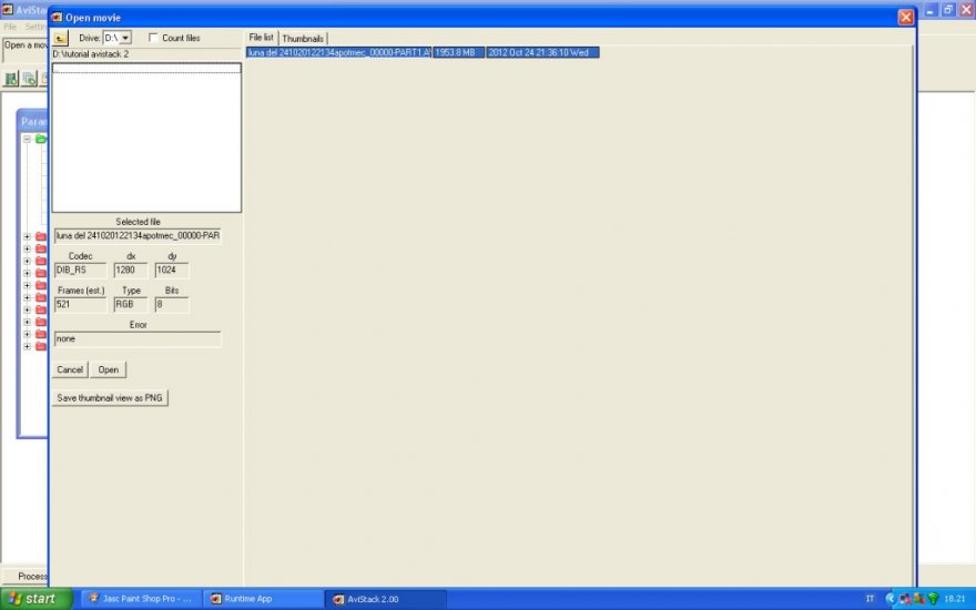

Fatto questo procedimento avistack 2 vi aprira una finestra come quella che vi posto sotto:
Allegato 4694
In questa finestra si può vedere acune indicazioni del filmato, le dimensioni dell'immagine,nelle finestre Dx E Dy (in questo caso 1280X1024), e nella finestra frame, quandi ne deve elaborare,(in questo caso 521. adesso si deve cliccare su open.

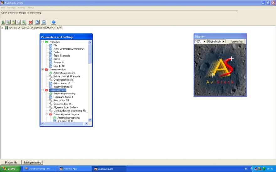

Fatto questo avistack vi riporta alla seguente finestra:
Allegato 4695
desso prima di dare l'avvio ad avistack nel fargli fare l'elaborazione,dobbiamo scegliere e impostare,nelle varie finestre i vari parametri, iniziamo con la prima finestra, (frame selection)cliccando sulla finestra con il simbolo +,vi si apre alcuni parametri,(Automatic procesing,active channel grayscale, quality analysis, active frame, inactive frame). io lascio questa finestra cosi come è senza alcuna modifica,in pratica lascio tutto in automatico.come potete vedere nella foto sotto:
Allegato 4696
Adesso apriamo (clicando il simbolo +) la finestra frame alingment,dove si apre alcuni parametri, (Automatic procesing, reference frame, aree radius, search radius, algnment type, use flat/dark for porcessing),anche qui io lasco tutto in automatico. Vedi foto sotto:

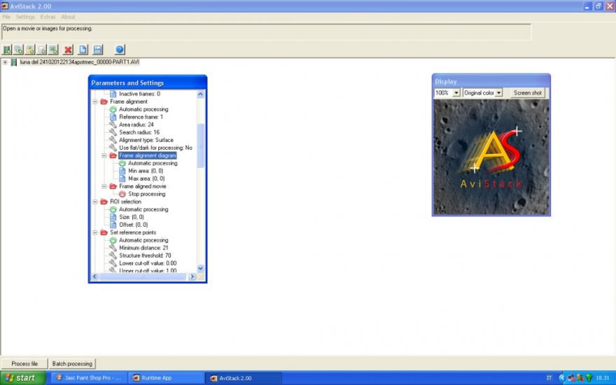

Con lo stesso procedimento apriamo frame alignment diagram, qui si apre i seguenti parametri, ( Automatic procesing, min area, max area,),anche qui io lascio tutto in automatico, Vedi fotto sotto:
Allegato 4698

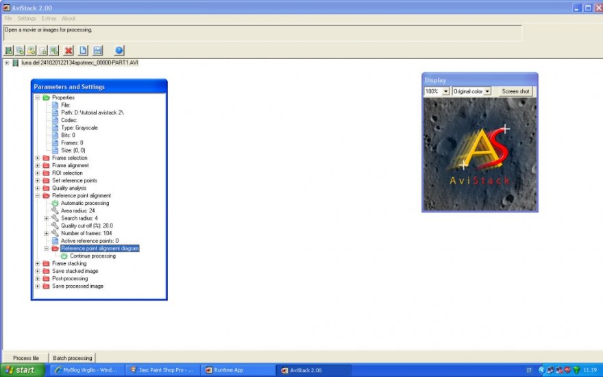

Usando lo stesso sistema, su reference point alignment diagram, sul parametro che si apre dobbiamo cliccare sul simbolo (a forma di rotellina) e scegliere continue processing,vedi foto sotto:
Allegato 4703

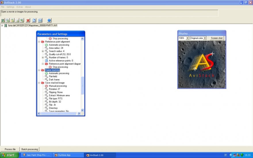

Cliccando su frame stacking, si apre questi paramentri, (Automatic processing, flat-field, dark frame), anche qui io lascio tutto in automatico, vedi foto sotto:
Allegato 4704

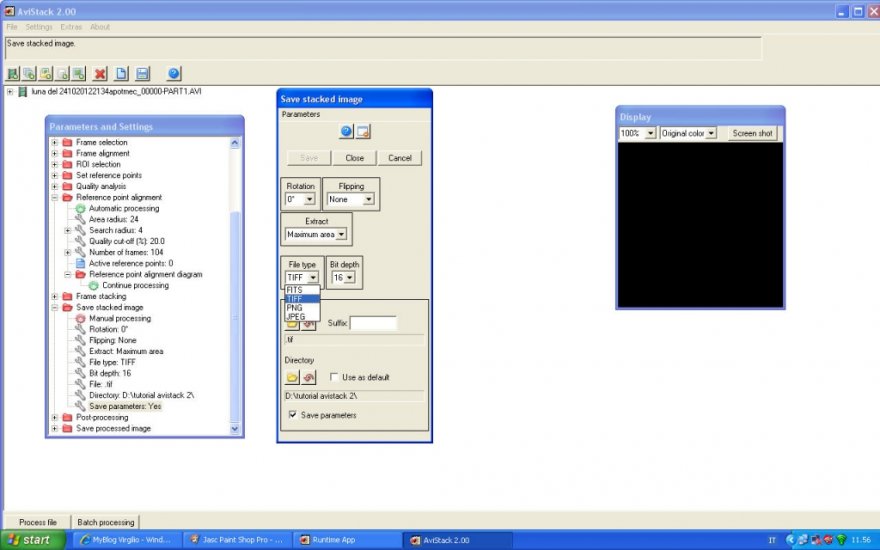

Adesso cliccando su save stacked image, si apre questi paramentri, (manual processing, rotation, Flipping, extract, file type, bit depth, file, directory, save parameters), per modificare questi prametri basta clicare su ogni simbolo che sta affianco a ogni nome, (questo e valido su tutto i parametri che ho elencato fin dall'inizio), qui io su questa finestra o paramentro scelgo manual processing,perchè qui si deve impostare e scegliere in che formato salvare i file finali e in che cartellina.allora si clicca su save parameters,e si apre questa finestra,vedi foto sotto.
Allegato 4705
Come potete vedere,si deve solamente scegliere e impostare il tipo di file di salvataggio,tra tiff,fits,png e jpg, nella catellina file inserire il nome del file e nella cartellina directory la cartellina dove salvarlo,e mettere la spunta su save parameters, cosi salviamo il file crezzo stacchizzado ed elaborato, cosi dopo possiamo passarlo su altri porgrammi di elaborazione come registax,chiudiamo questa finestra,e continuiamo a impostare gli altri parametri.

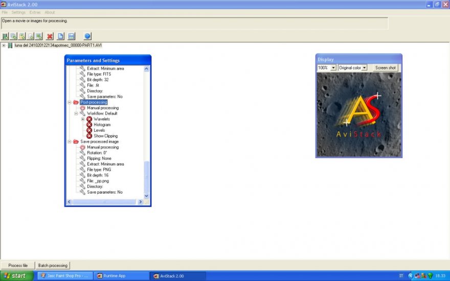

Adesso andiamo a cliccare su Post-processing,dove si aprono questi parametri, (manual processing, workflow, wavelet, histogram, levels, show clipping). qui io scelgo il modo manuale, questo perchè posso iniziare a fare le prime elaborazioni all'immagine con i vari parametri di avistack. vedi foto sotto:
Allegato 4706
Adesso rimane sa aprire l'ultima finestra, quella di save processed image,qui si aprono i seguenti parametri (Manual processing, rotation, flipping, extract, file type, bit depth, file, directory, save parameters). anche qui bisogna impostare il tutto in modo manuale,questo perchè dobbiamo scegliere,noi in che formato salvare i file, nominarlo e dove salvarlo,per cui bisogna cliccare su save parameters per aprire la seguente finestra:
Allegato 4707

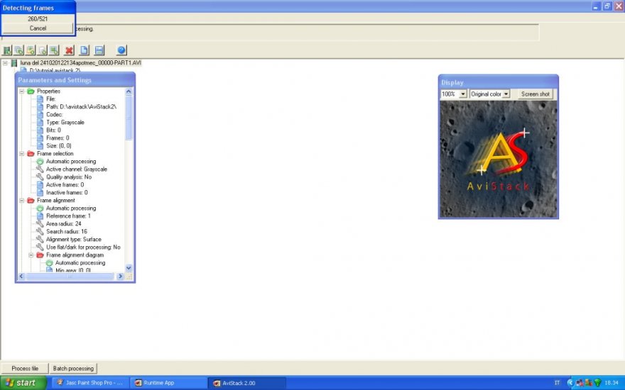

Finito di impostare cosi i vari parametri nelle varie finestre di avistack, non rimane che iniziare a far fare ad avistack l'elaborazione del filmato cliccando su proces file in basso a sinstra,cosi avistack inizia a estrarre i vari file,come potete vedere nella foto sotto in alto a sinistra nella finestra detecting frame,vedi foto sotto:
Allegato 4708

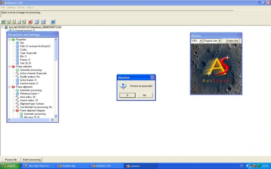

Finito avistack ad estrarre tutti i file vi dice se volete elaborare in scala di grigi oppure no,naturalmente dipende se abbiamo ripreso con una camera monocromatica oppure no,e se stiamo elaborando un filmato lunare oppure un pianeta,cliccando su si o no,vedi foto sotto:
Allegato 4709

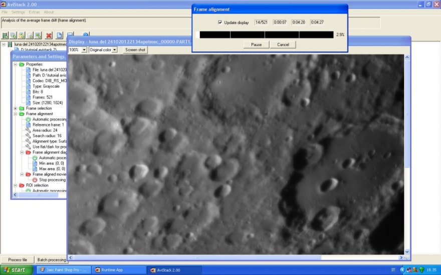

Fatto ciò avistack inizia a fare l'elaborazione,tutto in automatico,(visto che abbiamo impostato all'inizio e scelto le impostazioni automatiche nei vari parametri) nella foto che potete vedere sotto avistack sta allineando i vari frame:
Allegato 4710

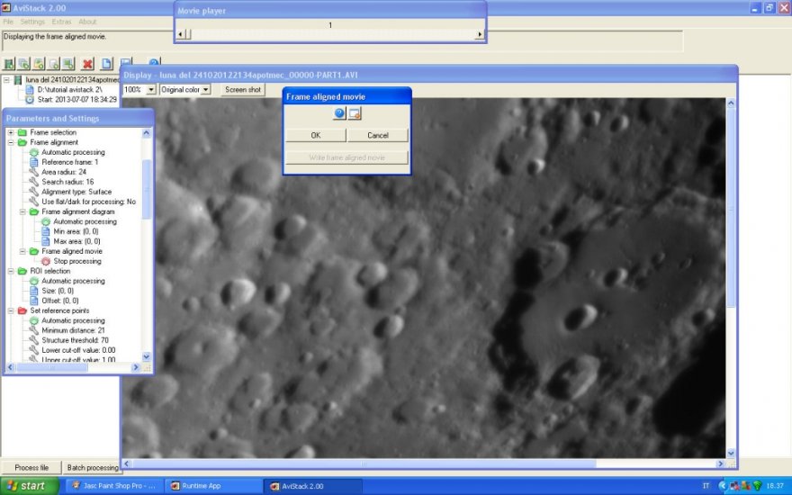

Durante l' elaborazione anche in autoamatico avistack può richiedervi delle scelte per procedere,come in questo caso,vedi foto sotto:
Allegato 4711
Cliccante su ok (se alla fine vedete che il risultato e scarso allora rifate la procedura di elaborazione dall'inizio e cliccate su cancel). io personalmente ho sempre clicato si ok e il risultato che ho ottenuto e sempre stato ottimo.

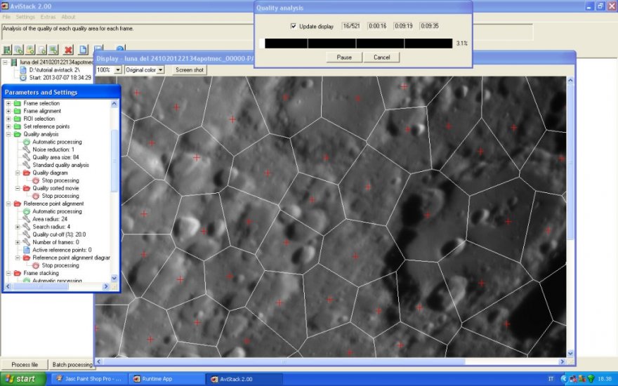

Fatto ciò avistack riprende a fare l'elaborazione come potete vedere nella foto sotto,dove si trova adesso all'impostazione quality analysis, dimeticavo,nella finestra a destra potete vedere e seguire tutta la procedura di elaborazione dove le cartelline in colore verde sono quelle elaborazioni gia fatte e quelle in colore rosso quelle ancora da fare.

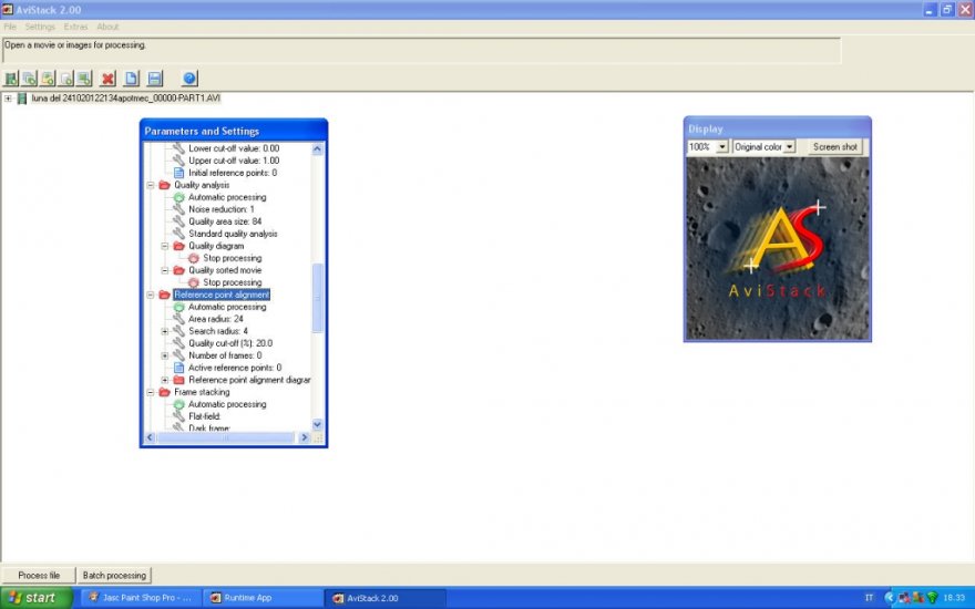

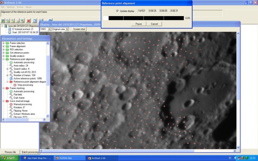

Nella foto sotto potete vedere avistack nella porcedura di reference point alignment:
Allegato 4713
Dopo che avistack ha finito anche la procedura di frame stacking, vi apre questa finestra,questo perchè abbiamo impostato nella finestra di save stacked image,il modo manuale,vedi foto sotto:
Allegato 4714

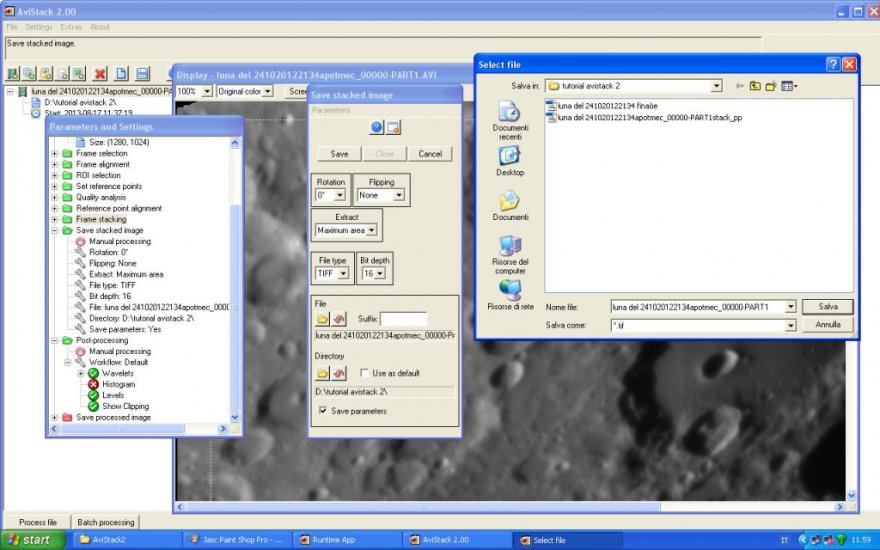

Qui nella finestra save stacked image che vi compare,dobbiamo impostare il nome del file cliccando sulla cartella file, (io lascio sempre lo stessa denominazione del file iniziale), scegliere il tipo di file su file type,( meglio il tiff e png),e in quale cartella salvarlo,cliccando su directory.
Fatto ciò clcichiamo su save in alto a sinistra sopra rotation.

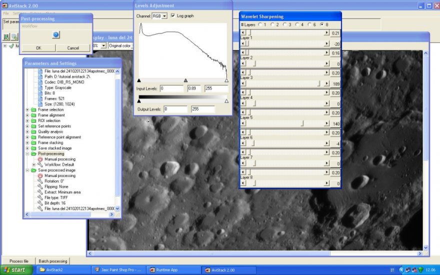

Adesso avistack dovrebbe aprire la finestra post-processing,(ma qualche volta potrebbe saltare questo procedura e portarvi direttamente nella finestra save procesing image, niente panico,basta cliccare sulla finestra o simbolo post-processing,e vi apre queste finestre), vedi foto sotto:
Allegato 4715
(Continua)
Re: introduzione all'uso di avstack
Adesso qui possiamo iniziare a fare le prime elaborazioni usando le due finestre aperte (levels adjustment e wavelet sharpening), naturalmente visto che in precedenza abbiamo salvato già il file elaborato e grezzo, (nella finestra save stacked image,vedi sopra); possiamo divertirci a elaborare con questi parametri e filtri di avistack e poi salvare il tutto e vedere con il file salvato ed elaborato con altri programmi di elaborazione, che differenza c'è tra le due elaborazioni finali.

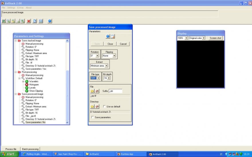

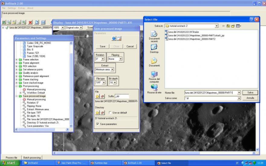

Fatto ciò non ci rimane che salvare il file elaborato e finito,cliccando su save processed image, (se avistack non ve lo apre basta cliccare sulla cartellina save processed image nella finestra parameters and setting,). Vedi foto sotto:
Allegato 4716
Qui in questa finestra (Save processed image), salviamo l'elaborazione finale fatta con i wavelet e i levels fatti con avistack, naturalmente dobbiamo scegliamo in che formato salvare il file (tiff, fits, png.jpg.) Nella finestra file type, invece nella finestra file, bisogna dare un nome al file (naturalmente io lascio lo stesso nome del file del filmato,ma potete anche denominarlo diversamente),infine nella finestra directory,dove e in quale cartellina salvare il tutto,adesso bisogna spuntare la finestra (cioè mettere la spunta), nella finestra save parameters, (se non lo avete fatto già), e basta cliccare su save in alto a sinistra della finestra sopra rotation.
