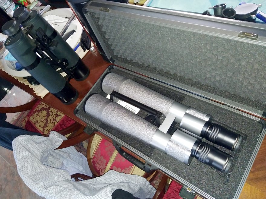

Ho trovato un Docter Aspectem 40x80 ED, o meglio non l'ho trovato io, l'ha trovato un mio amico appassionato di binocoli quanto e più di me, quindi abbandono il progetto di trasformazione, senza contare che nel contempo ho parlato anche con Mazzoleni, il quale mi ha detto che per come sono fatti gli scafi e gli oculari (lui è stato uno dei primi a contattare i "cinesi" e ad importare con marchio General Hi-T i binocoli delle varie serie "BA") è praticamente impossibile trovare un oculare astronomico che riesca a pescare il fuoco.
Allegato 51779
Voglio pubblicamente ringraziare gli amici Piero e Fulvio perché si sono spesi nella ricerca del Docter per me, Grazie. :wub:
Re: Modifica William Optics 22x70
Angelo_C
Binocolo di eccezionale qualità ottica e bellezza estetica, oltre che un perfetto ingrandimento di 40x che sfrutta in pieno il potere risolvente dei due nobilissimi obbiettivi.
Inutile negare che mi piacerebbe averne uno, quanto lo hai pagato il tuo? , quanto pesa?
Mi è costato molto meno di quanto chiedevano i due crucchi di cui al primo post, d'altronde il venditore è persona di incontestabile onestà è correttezza.
Peso poco meno di 5 kg, 2,2° di campo reale perfetti fino al bordo (campo totalmente piatto, a fuoco al centro come ai bordi), nente coma ne astigmatismo (e su oltre 80° di campo è tanta roba), solo una leggera distorsione a cuscinetto.
Avendolo già provato in precedenza, conoscevo già le sue caratteristiche, non per nulla mi ha preso la "scimmia" e dopo anni mi sono finalmente tolto lo sfizio; ovviamente quando si si fa un nuovo acquisto, il tempo si guasta e il mal tempo è direttamente proporzionale a quanto lo si desiderava, infatti oggi a Milano ci siamo trovati sotto un forte nubifragio con tromba d'aria annessa (la mia stazioncina meteo ha segnato venti a 75 km/h con punte di 90 km/h e 15 mm di pioggia in 40 minuti scarsi).
Non penso in futuro di fare una recensione vera e propria (cosa potrei scrivere in più rispetto alle recensioni di Piergiovanni?), magari scriverò qualche report osservativo usando questo docter.
Ps.: se cerchi un formato tipo 30x80 con ottiche ed, c'è l'APM 34x80 ED, sul forum CN ne parlanano in maniera più che lusinghiera.
