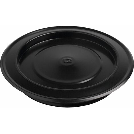

Io me lo sono costruito comprando i fogli di astrosolar, basta fare un po' di bricolage molto basilare, a livello di cartoleria.
Per costruzioni un po' più fini si può usare un supporto più rigido in alluminio come un rosone in metallo o plastica come quelli per tubi di stufe. Puoi trovarli online ma anche nei comuni negozi di bricolage.
Allegato 51572
