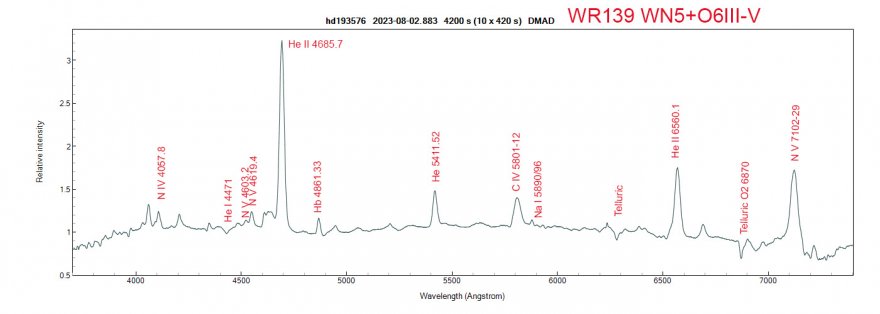

Stelle di Wolf Rayet serie WN
Allegato 51666
Allegato 51667

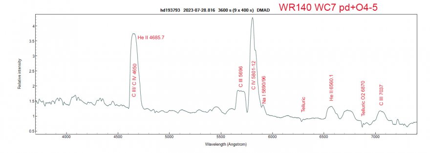

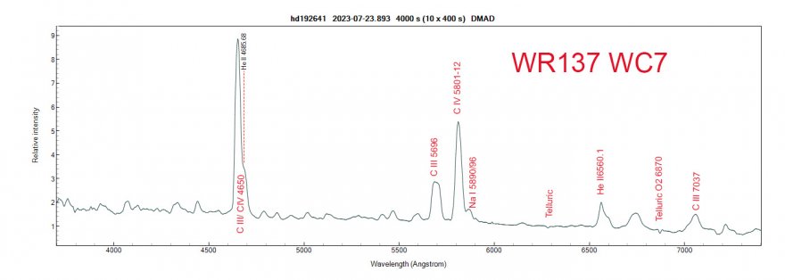

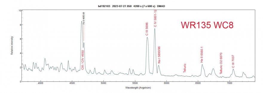

serie WC
con righe dominanti di azoto ionizzato carbonio (C III e C IV ) e talvolta ossigeno (O III – O VI )
Allegato 51660
Allegato 51661
Allegato 51662
Allegato 51663
Allegato 51664
Allegato 51665
E' stato un viaggio molto interessante ma non è ancora terminato, ci sono molte altre WR da riprendere, anche in altre costellazioni, per cui questa pagina verrà aggiornata di volta in volta.
