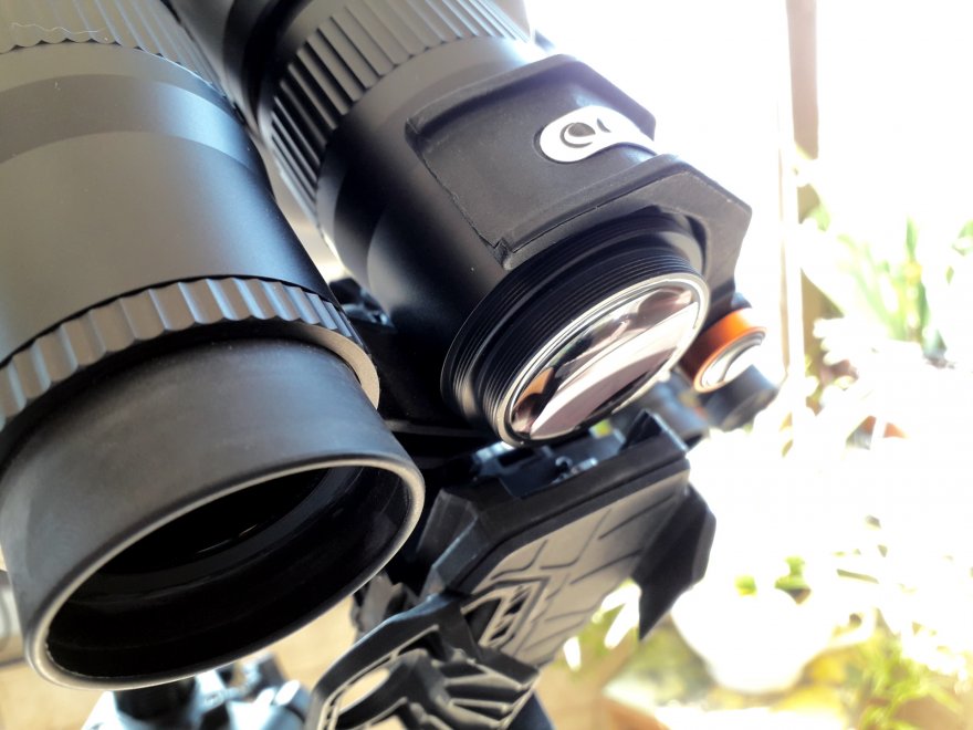

Alla fine penso di aver trovato la soluzione, approfito della filettatura T2 presente sugli oculari per avvitargli i tappi filettati come quelli che usa baader, ne ho provato uno che avevo a corredo del prisma baader, se ne trovano su amazon a poco.
Considerato che i suoi paraluce originali sono troppo lunghi (non mi fanno apprezzare tutto il campo a meno di "schiacciarci" gli occhi sopra), mentre quando rigirati sono troppo corti (effetto blackout), ho provato ad avvitare una prolunga T2 da 10 mm che avevo e a mettergli uno delle conchiglie oculari da 41 mm che avevo in surplus e la distanza è perfetta per il posizionamento degli occhi.
Sempre su amazon ho preso un'altra prolunga T2 da 10 mm e insieme ai tappi non arrivo a 20 € spedizione compresa.
Allegato 51901
