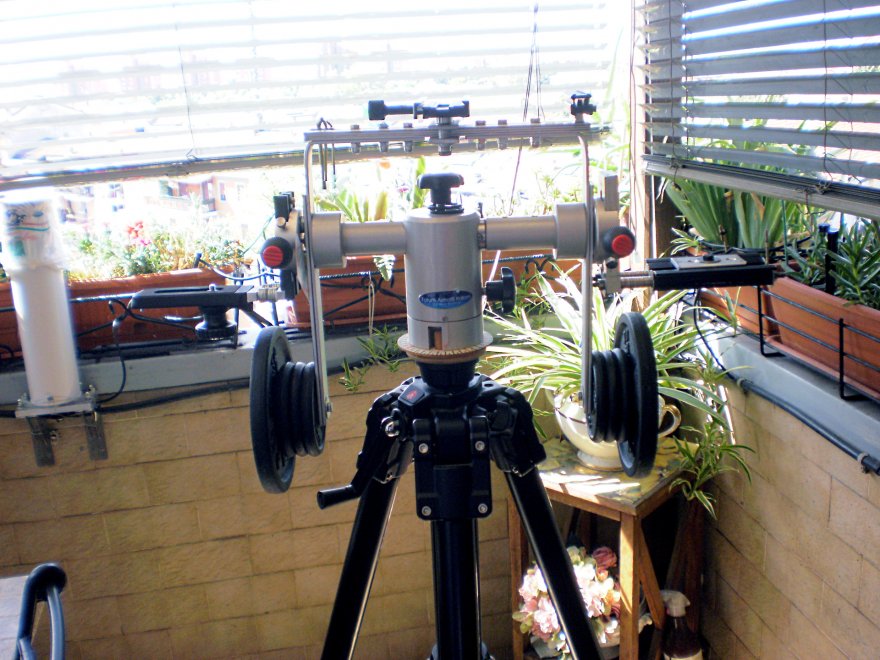

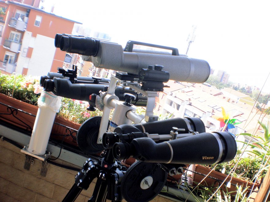

Nel frattempo ho ri-ri-ri-ri-adattato la testa su base giro3 per montare in contemporanea i tre contendenti.
Allegato 51881 Allegato 51882
Questo 3D sara "in divenire", ci aggiungerò sempre qualcosa man mano che li uso. :)
Allegati: 6

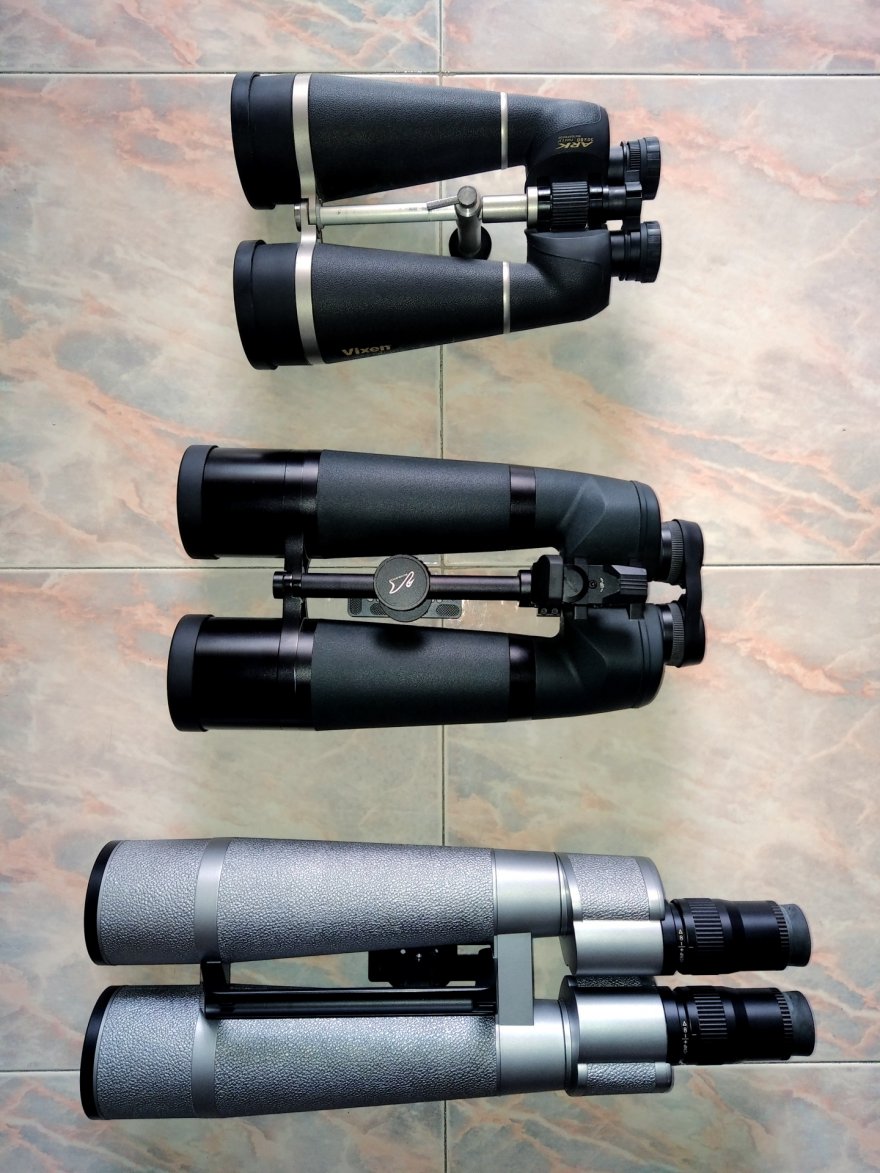

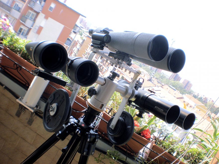

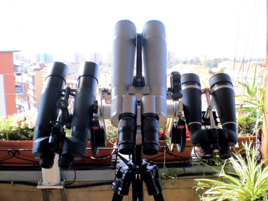

Approfittando del finesettimana ho preparato la batteria.
Allegato 51902 Allegato 51903 Allegato 51904

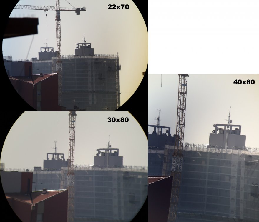

Curvatura di campo (ovvero differenza di fuoco tra centro e bordo dell'immagine):
- 22x70 - il campo è discretamente piano, sul paesaggio si comincia ad avvertire la sfocatura da circa l'80% del campo, la differenza di messa a fuoco tra centro e bordo è di circa mezza diottria secondo la scala graduata sugli oculari (il binocolo ha la messa a fuoco indipendente sugli oculari);
- 30x80 - ha una discreta curvatura di campo avvertibile già dai 2/3 del campo (65/67%), la differenza di messa a fuoco tra centro è bordo è di circa 1,2 diottrie, calcolato rapportando l'escursione totale del "ponticello" rispetto a quella della variazione del fuoco (il binocolo ha la messa a fuoco centrale);
- 40x80 - campo completamente piatto, nessuna variazione di fuoco tra centro e bordo, sia ad infinito, sia alla minima distanza di fuoco pari a una 15na di metri (il binocolo ha la messa a fuoco indipendente sugli oculari).
Questa immagine riassume la curvatura di campo dei tre binocoli, palesi le differenze tra 22x70 e 30x80, mentre del 40x80 il cellofono non è riuscito ad inquadrare i bordi dell'enorme campo (i campi apparenti "ricalcolati" sono rispettivamente 64,0°, 63,1° e 86,4°), nell'immagine i rapporti tra gli ingrandimenti sono corretti.
Allegato 51905

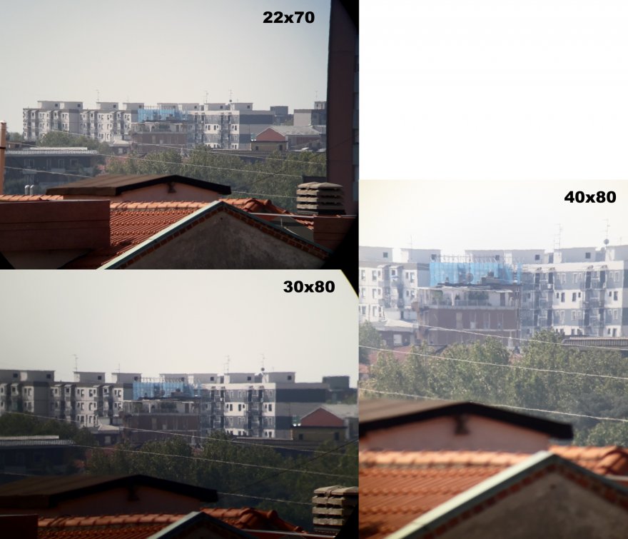

Geometria del campo (grado di distorsione dell'immagine dalla perfetta "ortoscopicità"):
- hanno tutti un certo grado di distorsione a cuscinetto (solitamente voluta per evitare l'effetto "palla rotolante"), a vedere il grado di deformazione, inflessione verso il basso della linea dei terrazzi degli edifici (vedere immagine seguente), il più "ortoscopico" è il 30x80 con una distorsione forse inferiore al 5%, mentre è intorno al 7% nel 22x70 e nel 40x80 (in questultimo è maggiormente visibile solo per via del maggior ingrandimento).
Allegato 51906

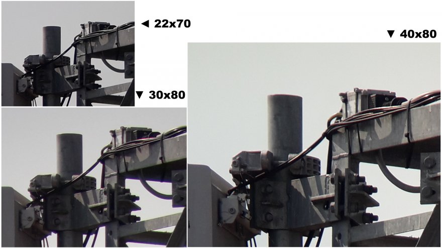

Spettro secondario (il celeberrimo cromatismo), prove e immagini (anche qui i rapporti tra gli ingrandimenti sono corretti) fatte sotto un bel sole con superfici fortemente illuminate:
- 22x70 - anche in condizioni di pieno sole il cromatismo è appena accennato, il suo doppietto ED spaziato in aria (come in un normale rifrattore astronomico) restituisce una leggera e molto fine linea indaco da una parte e ambra dall'altra sul bordo dei tralicci, ma è cosa che va cercata, viene in aiuto il fatto che l'obiettivo ha un disteso rapporto focale di f/6,14 tirati a "soli" 22x;
- 30x80 - beh, questo è il suo punto debole, essendo un tipico acromatico con doppietto cementato ad f/4 tirato a ben 30x, qui l'orlo violetto sui bordi dei tralicci è ben visibile e di una certa estensione, dall'altro lato un molto meno esteso orlino verde, diciamo che l'osservazione diurna in pieno sole non è il suo forte;
- 40x80 - perfetto! Assolutamente apocromatico!!! Credevate... e invece no. :shock: :biggrin: Anche lui ha le sue piccole imperfezioni cromatiche, infatti come nel 22x70, essendo anche lui un doppietto spaziato in aria, per quanto fini e appena accennate, restituisce un po di "colore", un bordino azzurro da una parte e un ambra-arancio dall'altro, anche lui ha un rapporto focale disteso pari a f/6,25 (che aiuta non poco) ma comunque tirato a ben 40x (che non aiutano per nulla), diciamo che ha quasi lo stesso grado di cromatismo del 22x70 ma con quasi il doppio degli ingrandimenti.
Allegato 51907
La prima cosa che ho notato, è che nonostante le condizioni fossero per nulla ottimali, il 30x80 si è difeso più che bene contro i due ED, nel senso che a parte il cromatismo (è l'unico acromatico del gruppo) il binocolo fa delle belle immagini (nel senso che ha delle belle lenti lavorate bene), con una ottima definizione al centro e un contrasto più che discreto, gli altri due in piena luce si comportano molto meglio, intanto perché all'atto pratico di cromatismo non ne hanno (te lo devi andare a cercare sui tralicci in pieno sole, altrimenti non lo vedi) e poi comunque hanno degli obiettivi ottimamente lavorati (inutile dire che sono tutti e tre perfettamente collimati).
