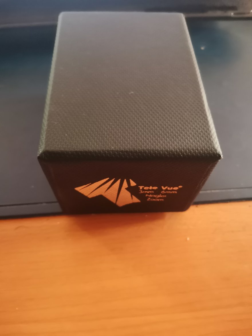

Arriva l'oculare nei tempi concordati col venditore e trovo subito una piacevole (parere personale) scatolina nera che non ha nessuna gioia ma tanta resa...
Allegato 51915
a differenza del packaging Explorer Scientific ad esempio dove la scatola serigrafata del Triatlas è pur piacevole, in questo, essendo il mio primo Nagler in possesso, ci si limita all'essenziale, che pure è ciò che occorre.

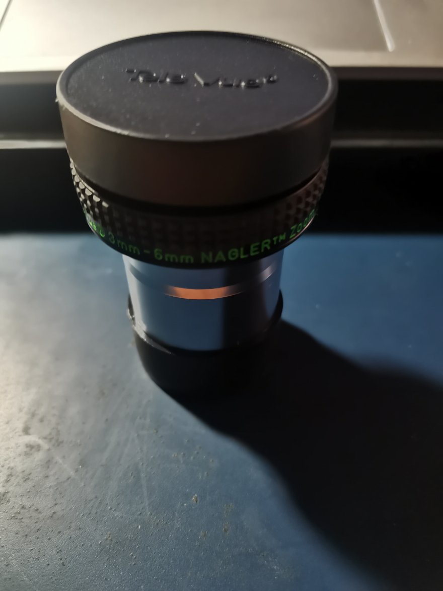

Terminata la parte estetica, interessante fino ad un certo punto, iniziamo a parlare dell'oculare; Televue proclama il suo zoom composto da 5 lenti con focali variabili dai 3 ai 6mm con 50° di campo apparente costanti in tutte le focali, cosa non scontata negli altri zoom; alcuni di voi potrebbero storcere il naso sulla "quantità" di campo apparente ma c'è da dire che per rispettare una data qualità ottica il numero di lenti non può garantire un aFov apparente maggiore, va detto anche, che a parte l'utilizzo di questo zoom su qualche telescopio a ridotta focale, l'oculare tenderà sempre a rilasciare ingrandimenti "importanti" dati proprio dalla focale in essere (3-6mm) ragion per cui, non viene nemmeno richiesto, a mio opinabile giudizio, un campo apparente maggiore.
La prova sul campo nel tempo è stata svolta con il mio rifrattore ED TS 110/770mm e con diversi dobson anche di apertura importante dei miei soci ai quali di volta in volta abbiamo osservato insieme.
Parlo sostanzialmente della prova sul rifrattore la cui focale unita all'oculare mi rilascia un range di ingrandimenti compresi tra i 128 e i 257x (non l'ho mai provato sul mio cpc 11" dove rilascerebbe ingrandimenti compresi tra i 467x e i 934x, per questioni di seeing e di limite fisico dello strumento!) su soggetti prevalentemente planetari, che sono i più ostici soprattutto Giove e Marte, ma anche di deep sky (limitato al diametro del telescopio ovviamente).
Non potendo fare, per ovvie ragioni, un resoconto delle singole serate di prova, posso dire che lo zoom Televue è praticamente... perfetto.
La meccanica è sicura e precisa con un chiaro click stop al raggiungimento della focale voluta, l'ottica è di quanto di migliore si possa chiedere a degli oculari presenti oggi sul mercato.
Trattamento anti-riflesso delle lenti mai invasive (come accade invece spesso sui Baader o altre marche) e quindi una cromatica stellare sempre naturale spalmate su un campo apparente assente di alcune aberrazione ottico/geometrica (che non sia indotta dal telescopio!). I dettagli gioviani, pur nella risoluzione di un 11cm sono marcati, mai impastati neanche nei tenui chiaro/scuri tipici del pianeta come anche accade nei Sirti maggiori del pianeta Marte e la cosa aiuta anche nel deep sky sub-urbano sempre limitato agli 11 cm a rifrazione ma anche su soggetti effimeri come il ponte di materia su M51 o la sempre ostica M101.
Anche nell'utilizzo sui dobson da oltre i 40cm l'oculare conferma l'eccellente qualità ottica e meccanica su tutti i target visibili.
Tirando velocemente le conclusioni, è un oculare che non si vende (a meno che, come accaduto a me, un astrofilo decida di lasciare l'hobby) e che si posiziona nella fascia alta di prestazioni/costi, attualmente sui siti italiani nuovo lo si trova a 586€ per cui non adatto ad ogni tipo di tasca o quanto meno non consigliabile a neofiti con budget limitato, potrei scrivere diversi report sul suo utilizzo ma tutti verteranno alla massima precisione e bontà generale; ero perplesso inizialmente, ma mi sono ricreduto totalmente sugli zoom anche se qua parliamo di un top di gamma.
