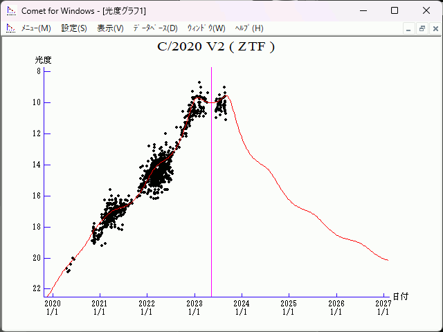

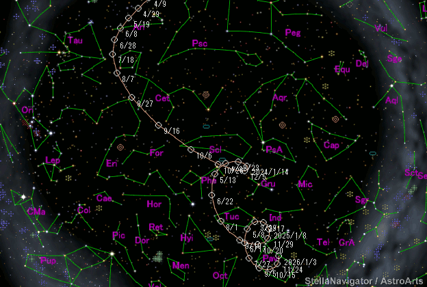

C/2020 V2 ZTF
Cometa dalle poche informazioni, scoperta il 2 novembre 2020 dallo Zwicky Transiet Facility, ha raggiunto il perielio l'8 maggio 2023 a 2.22 Unità Astronomiche e la minore distanza dalla Terra il 17 settembre probabilmente ad una magnitudine stimata di +9.6 con un periodo ancora non calcolato.
Il 27 agosto J.J. Gonzalez l'ha osservata a +9.6 migliorando di 0.2 magnitudini la propria luminosità dallo scorso mese e confermando le previsioni degli astronomi.
Nei mesi di settembre e ottobre transiterà apparentemente tra la costellazione della Balena e dello Scultore.
TRAIETTORIA APPARENTE

CURVA DI LUCE
Allegato 52009

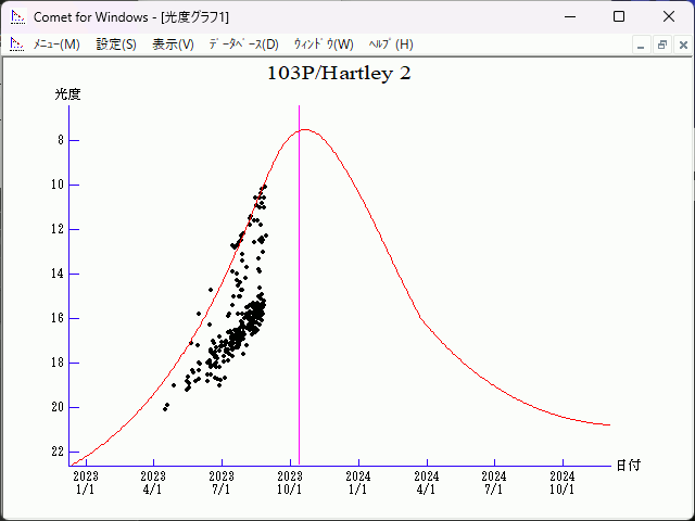

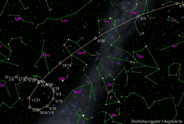

103P/HARTLEY 2
Piccola cometa periodica della famiglia di Giove, scoperta nel 1986 da Malcom Hartley
Il 4 novembre 2010 è stata aggiunta la denominazione "2", osservata praticamente ad ogni sua incursione nel Sistema Solare, ad ora la migliore performance luminosa l'ha ottenuta nel 2010 quando ha raggiunto la 5° magnitudine quando è stata sorvolata dalla sonda Deep Impact della NASA, ha un periodo orbitale di 6.47 anni
Il 5 settembre Thomas Lehmann l'ha osservata a +10.2 con un poderoso aumento di luminosità di oltre 3 magnitudini rispetto al mese precedente ma si prevede possa raggiungere la 7.5 magnitudine a ottobre.
Nei mesi di settembre e ottobre la cometa transiterà apparentemente nella costellazione dei Gemelli.

CURVA DI LUCE
Allegato 52011

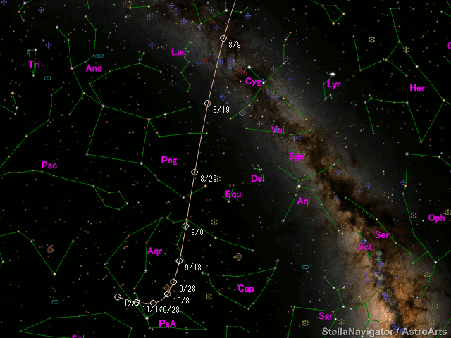

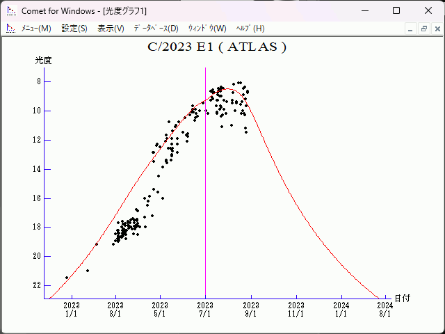

C/2023 E1 (ATLAS)
Cometa dalle poche informazioni, ha raggiunto il perielio il 1 luglio 2023 e la minore distanza dalla Terra sarà il 18 agosto a 0.37 Unità Astronomiche con un periodo di oltre 85.000 anni.
Il 29 luglio Misayoshi Yoshimi l'ha osservata a +10.7, la cometa, dallo scorso mese ha perso 1.3 magnitudini in velocissima decadenza
Nei mesi di settembre e ottobre transiterà apparentemente nella costellazione dell'Aquario.
Allegato 52012
CURVA DI LUCE
Allegato 52013

La 103P/Hartley, SkySafari la da' gia' a mag 7.6, ma secondo me esagerano. La stima che citi tu mi sembra piu'corretta.
Stamattina mi sono fatto coraggio e sono sceso in giardino alle 5.00. Ho provato ad osservarla con bino 8x42. Avrebbe dovuto trovarsi tra Capella ed Epsilon Perseii, quasi allo Zenith e quindi in posizione ottimale. Niente da fare pero', non si e'fatta vedere...
