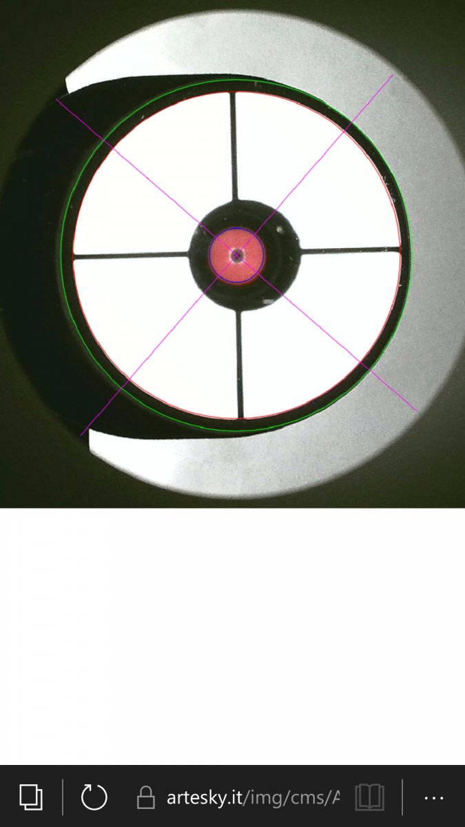

Allego due foto dell'attuale collimazione. Ogni volta arrivo allo stesso risultato. Ho modificato la foto mettendo dei segni perché mi sento stupido a furia di fare sempre la stessa azione e vorrei capire se è corretta.
La prima cosa che faccio è agire sullo specchio secondario facendo sì che sia tondo, quindi non ovale e che tutto lo specchio primario sia riflesso ( Cerchio A)
Poi, agendo sulle viti del primario, cerco di centrare la croce che tiene lo specchio secondario ( cerchio C) cercando di uniformare gli spazi nel riflesso dello specchio secondario ( cerchio B).
Ho aggiunto anche dei cartoncini al sostegno a croce dello specchio secondario per verificare che sia centrato.
Grazie.

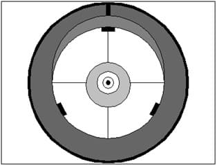

Va molto bene, ma non sei centrato.. Questo è quello che devi vedere:
Allegato 52092
La crociera dev'essere centrata al secondario, la posizione del secondario è corretta, adesso devi solo muovere il primario e centrare il riflesso della crociera, fai riferimento al pallino centrale del secondario che vedi nella tua foto, la crociera lo deve spaccare con tutti e quattro i braccetti:
Allegato 52093
Poi quando hai ottenutto questo risultato, fai uno star test, devi puntare una stella molto luminosa e usare alti ingrandimenti (il massimo che hai) vai appena fuori fuoco in intra e extra fok e vedrai i cerchi di diffrazione, devono essere concentrici al centro del fuoco (il punto centrale) se non lo sono sempre dal primario agisci per renderli concentrici, ogni regolazione segue una verifica e ti muovi di conseguenza.. Un f4 richiede regolazioni da certosini, io uso un f5 e già ha il suo da fare.. Devi avere pazienza..;)
