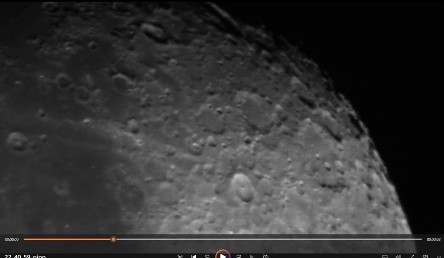

Il video .AVI di acquisizione fa tutti questi puntini neri (spero si vedano), sembra la griglia del sensore.
Allegato 52096

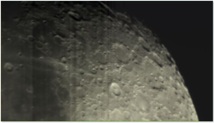

Dopo averlo elaborato con PIPP e Autostakkert escono queste bande grigie scure verticali.
Allegato 52097

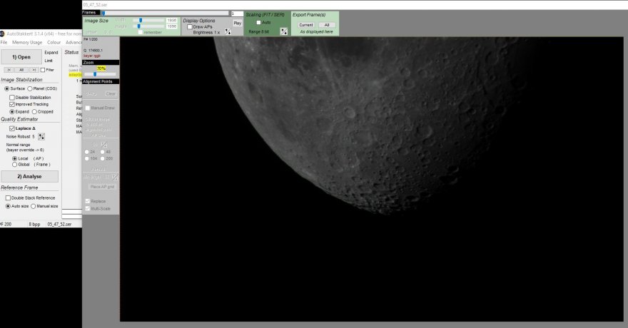

Ho provato ad acquisire di nuovo immagini della Luna stamattina e salvare su file .ser da Sharpcap.
Pensando che fosse un problema di troppa luce, ho tenuto ancora più bassi il gain e l'esposizione.
Questi i parametri del video:
Capture Area=1936x1096
Colour Space=RAW8
High Speed Mode=On
Frame Rate Limit=480 fps
Gain=92
Exposure=1,0490ms
White Bal (B)=97(Auto)
Brightness=0

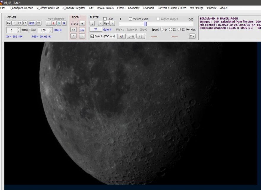

Questo è il risultato del file aperto con AstroSurface. NON C'E' NESSUN BANDING VERTICALE SCURO.
Allegato 52170

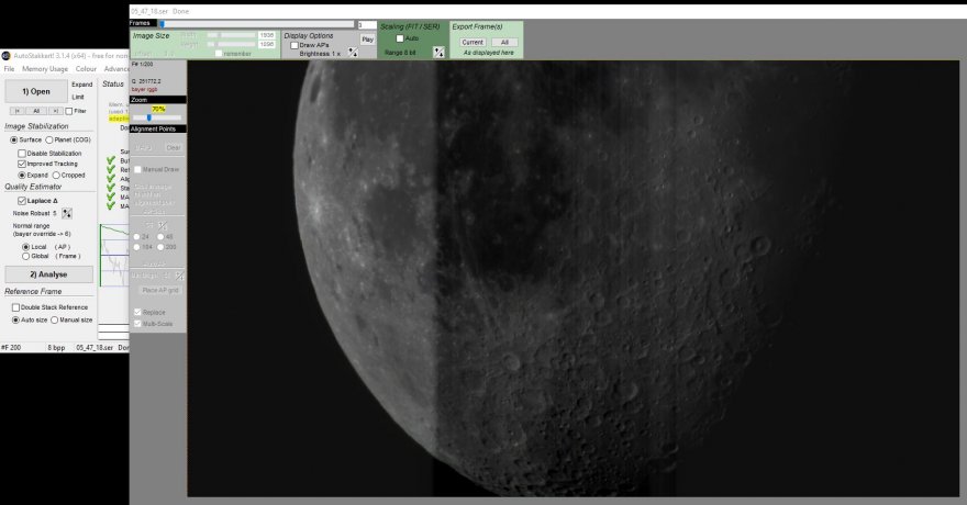

Questo lo stesso file aperto con AutoStakkert (In preview con Registax c'è la stessa immagine, quindi metto solo questa). Perchè con la Luna fa così?
Allegato 52171

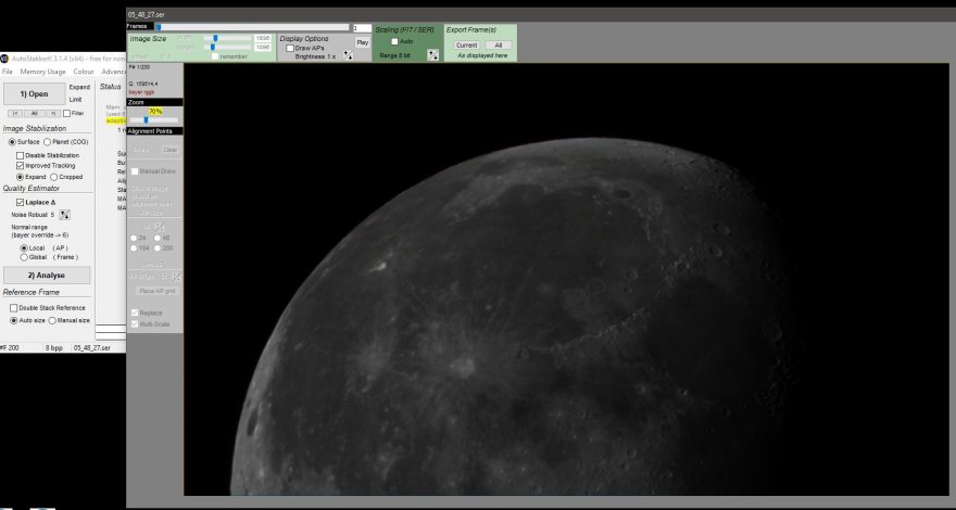

In effetti con AstroSurface non ci sono bande bene, quindi sarà un problema di Autostakkert, ma perchè. Non lo fa sempre. Per esempio le altre due acquisizioni sono andate bene, stessi parametri, stessa Luna, stesso cielo:
Allegato 52172
