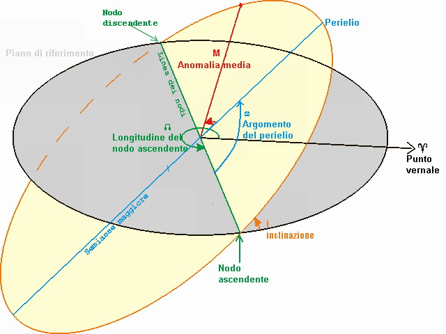

Spero che l'immagine del piano orbitale e dei suoi termini possa aiutarti in tal caso.........
Spero sia caricata almeno mi da' disponibilità
Allegato 52181
da questa foto sono gli stessi parametri per le comete, senza andare a ingrovigliarsi in termini che sono alterati.

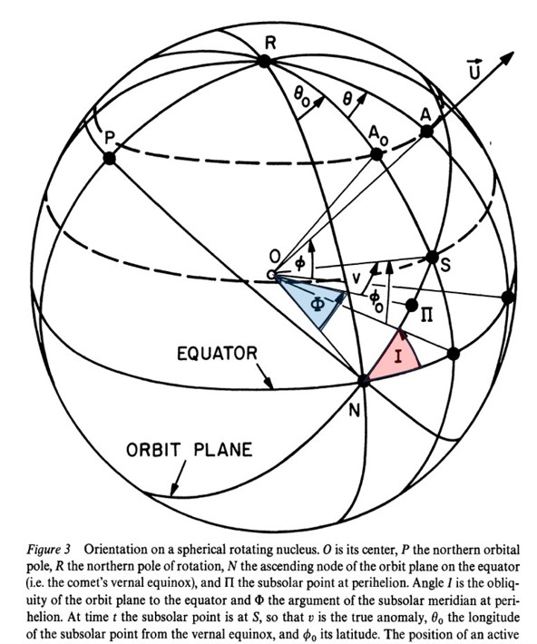

I parametri I e Phi sono angoli Euleriani utilizzati di frequente in campo cometario, poiché forniscono indicazioni dell'orientamento dell'asse di rotazione in rapporto al piano orbitale della cometa anziché all'eclittica o all'equatore celeste. Ciò permette sia di studiare le condizioni di insolazione di zone attive sul nucleo, sia soprattutto la stima dei parametri non-gravitazionali che possono indurre drift dell'asse o precessione.
L'inclinazione I (angolo tra il piano orbitale e il piano equatoriale della cometa) sembra semplice da calcolare, conoscendo la latitudine eclittica beta e l'inclinazione orbitale, ma il valore va corretto in base alla longitudine eclittica lambda. La correzione è tanto maggiore quanto maggiore è l'inclinazione del piano orbitale. E qui entrano sicuramente i gioco formule trigonometriche che vanno al di là delle mie competenze.
L'argomento del meridiano subsolare al perielio Phi (ovvero la longitudine cometocentrica del punto subsolare al perielio) è invece l’angolo formato, sempre sul piano orbitale, dalla congiungente tra il centro del Sole e il centro della cometa e il nodo ascendente. Questo valore è utilizzato per calcolare la posizione del punto subsolare sulla cometa al momento del perielio.
Allego una figura che mostra questi due angoli sul nucleo della cometa.
Purtroppo, sebbene siano frequentemente utilizzati, non sono riuscito a trovare alcun autore che abbia mostrato le formule del loro calcolo (forse danno per scontato che sia noto a tutti...), né ho trovato indicazioni in Internet o su ChatGPT.
Grazie comunque per l'aiuto, temo che dovrò rassegnarmi a rimanere nell'ignoranza, o a chiedere a qualche astronomo professionista esperto in campo cometario!
Cieli sereni
Allegato 52183
