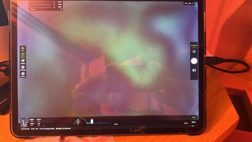

Ciao Simone, leggendo in qua e in la mi sono imbattuto sulla tua foto della Nebulosa Leone.oltre a tutte quell'altre veramente bellissime. io sono un atrofilo se così mi si può chiamare, perché ho iniziato da pochi mesi.ho cominciato a usare filtri Bibanda tipo l'ascaro D1 e altri. mi sono costruito anche io l'osservatorio e preso un po di attrezzatura. per fartela breve ho visto che usi i filtri dell'Antlia Edge da 4,5nm. ho comprato da poco questi filtri da Artesky e i Flat con Ha e S2 vengono una schifezza. Solo con O3 riesco a farli. Premesso che uso un Flat Box della Geoptic. ho provato a farli sia con L'askar 185 apo che con l'ascar 71f, e il risultato non cambia. C'è qualche tecnica particolare per farli ? se mi potresti dare un aiuto te ne sarei grato. ti allego una foto così te ne rendi conto. Grazie e Cieli Sereni.Allegato 55481

grazie per i complimenti, prima di darti risposte avrei bisogno di conoscere nel dettaglio l'attrezzatura che utilizzi. ho letto che usi gli antlia da 4,5 (con i quali mi trovo benissimo, ne ho 2 set uno da 2 pollici montato e uno non montato per la full frame) ma anche i bibanda, quindi presumo tu abbia una camera a colori, quale? i filtri sono montati o non montati? da subito posso assicurarti, anche se la foto da cellulare su schermo non è il massimo per fornire un parere, che il flat non è stato eseguito con la giusta esposizione, dalla foto mi sembra troppo arretrata la campana. ho visto che usi l'asiair, la schermata mi sembra quella, usi la funzione autoflat o li fai manualmente assegnando il tempo di esposizione?

Ciao Simone, intanto grazie per avermi risposto. I filtri dell'Antlia li ho acquistati ora. fino ad ora ho usato filtri Bibanda da 2 pollici montati. Ho oltre all'L-pro ho anche Askar D1 e D2, L-ultimate e L-QEF i quali uso sia Sulla Asi 2400Mc Pro che sulla Asi 2600AIR. senza nessun tipo di problema e i Flat mi vengono bene. Ovviamente con la Full Frame mi viene un po di vignettatura che va via tranquillamente con i Flat. Tra l'altro usati sui seguenti telescopi : Askar 185 Apo , Askar 71f , Newton 200/800 4 , Celestron C11 e Tecnosky 80 . Come ti ho detto i filtri Antlia l'ho presi per usarli con le camere a colori, perche Ho anche la Asi 533MM con i filtri LRGB , per la quale ho ordinato i Filtri SHO Antlia da 3 NM e la ruota portafiltri da 7x2 . Ma quest'ultima devo ancora imparare tutto. Per ora il mio problema sono i Flat con i filtri Antlia HA e S2. Purtroppo non seguo molto i social perche il mio lavoro non mi lascia molto tempo. per ora questa passione la tengo per me a parte qualche foto che posto su FB per i miei amici. Quindi per me sarebbe più salutare una bella chiacchierata per imparare qualcosa. ah si uso l'asiair. Tra l'altro Luca Seveso Di Artesky mi ha consigliato il Flat Panel 225 V4 Wanderer Astro che dovrebbe arrivare in giornata. Spero di risolvere il problema anche se ho forti dubbi.
Per finire di rispondere alle tue domande, li ho fatti sia con la funzione autoflat che manualmente. se vuoi ti posso mandare i Fit .
Curiosità : ci incastra nulla che i flat li ho fatti con il paraluce allungato ? ( questa l'ho pensata ora, stasera provo con il paraluce chiuso . Grazie Mille
