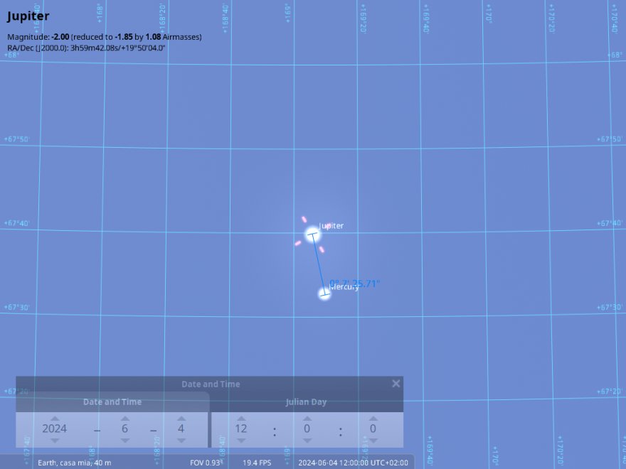

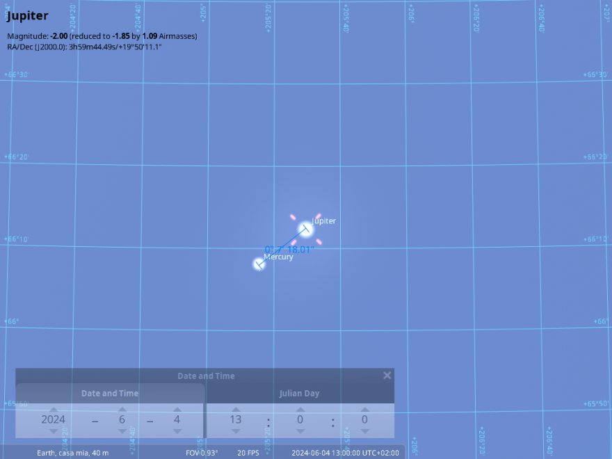

approfitto di questo post per segnalarvi una bellissima congiunzione Giove - Mercurio (minima distanza 7') che si verificherà il 4 giugno 2024 in pieno giorno ... a 12° dal Sole...
challenging!
ecco le foto da Stellarium
Allegato 52758Allegato 52759
per mezzogiorno e le 13...
