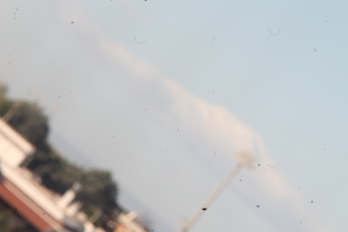

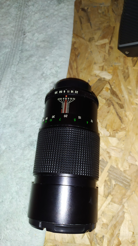

Allego uno scatto fatto con il vivitar per farti vedere quanto manca ad andare a fuoco , secondo me con l'anello di spessore 2mm che ho preso recupero 8mm se così non fosse mi dici dove trovo le tre micro viti ti posto anche la foto dell'obiettivo

Le microviti, se dove impugni la ghiera di messa a fuoco senti gomma/plastica morbida, sono sotto quel rivestimento, a va sfilato delicatamente per arrivare a vederle. Se è così, poi vediamo insieme come devi fare.
L'anello non dovrebbe avere uno spessore di 2 mm, ma di 1,46, differenza fra i due tiraggi. Da 44, a 45,46. Se è da due mm non è un adattatore da Canon EOS a vite 42x1 "serio".
Controlla prima quello.
