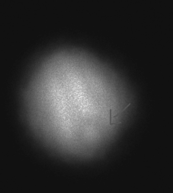

Quando riprendo i pianeti con la camera planetaria zwo asi 224 mc, accoppiata al focal extender Celestron 2x, con il C8 mi esce quest'ombra al centro del campo inquadrato, questa specie di cerchio. Non riesco a capire cosa sia. Ho pulito tutti gli strumenti e non c'è nulla sopra. Qualcosa sul sensore della camera? Se non metto l'estensore di focale pare non esserci ma non so se è perchè è troppo piccolo e non lo vedo
Allegato 52523

La forma a ciambella è classica. Dovrebbe essere un granello di polvere molto piccolo posto probabilmente sulla finestra della camera.
Sono curiose le bande chiare-scure che ricordano un fenomeno di interferenza. :thinking:
La polvere sul percorso ottico si nota di più quanto maggiore è il rapporto focale, quindi usando gli extender e le barlow.

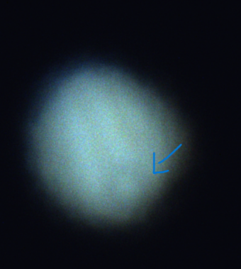

Non le noti? Provo a contrastarle...
Allegato 52527
Sono orientate quasi in verticale da in alto a sx a in basso a dx... Ma è giove?:shock:

Ma ti riferisci alle bande di Giove? Quello è Giove che ho volutamente ripreso all'interno dell'are con l'ombra. Il seeing era pessimo, c'era parecchia turbolenza atmosferica per cui è brutto. Comunque è Giove.
Re: Ombra sul campo inquadrato dalla camera planetaria
Ok, tutto chiaro adesso :biggrin:. Comunque il problema dovrebbe essere un granellino di polvere sulla finestra della camera. Se si trova all'interno non puoi toglierlo altro che aprendo l'involucro. Normalmente queste ciambelle di sporco si levano con i flat field.
