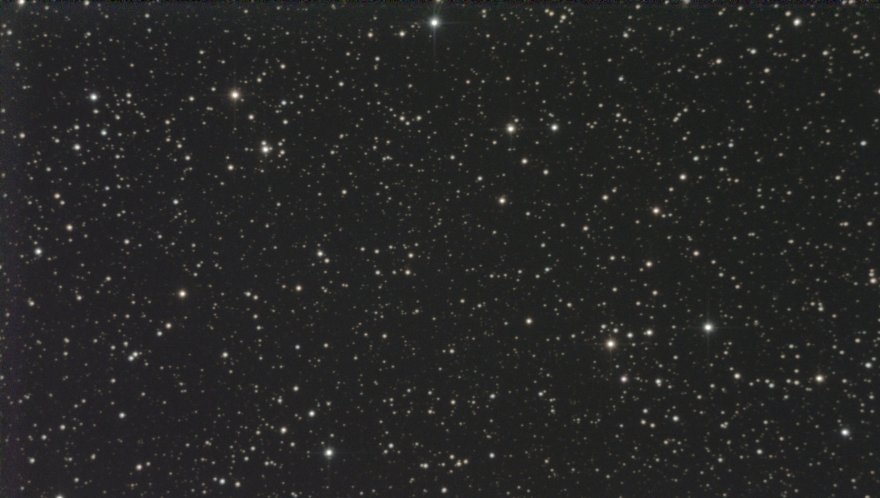

Questa è come l'ho vista ieri sera, o meglio come ho visto le stelle che la compongono. Almeno credo.
Allegato 52569
Perchè questa affermazione? Perchè ho una domanda da farvi.
Il mio setup è il solito, 150/750N, EQM35PRO, ASI385MC, Sharpcap. Non ho l'autoguida e camera per deepsky quindi niente filtri. Non ho usato alcuna barlov.
Ho stazionato l'attrezzatura e messo la polare al suo posto nel retino del cannocchiale.
Ho fatto l'allineamento su Caph e Vega. Tutto bene.
Poi sono andato sulla nebulosa, ma quello che vedo è quello che ho messo prima, anzi molto meno dato che quello è già lo stacking.
Sono restato li senza troppe speranze, dato che la magnitudine è abbastanza verso 10. Ho detto vediamo cosa ne esce.
Due ore circa di acquisizione, più le varie calibrazioni.
Esposizione da 60 secondi (131 frame su 7860s), gain 100, luminosità 50.
Quindi vi chiedo se voi riconoscete la zona della nebulosa nelle stelle che ho inquadrato. Io ho guardato diverse immagini della nebulosa in rete.
Poi ho l'abitudine di aprire Stellarium caricare la mia attrezzatura e fare uno screenshot di come dovrei vedere l'oggetto di turno.
Così è come dovrei vederla:
Allegato 52570
Non sono riuscito a riconoscerle.
Voi che mi dite? Ero giusto oppure stavo guardando altrove?

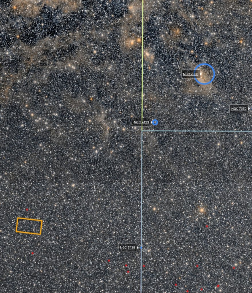

Ciao Enea, eri fuori zona
Allegato 52571
Il tuo scatto è il quadrato arancio mentre la nebulosa che dici è il cerchio blu in alto a destra.
Scarica all sky plate solver e cartes du ciel, ci colleghi la montatura con ascom e ti punta in automatico. Ci sono diverse guide online su come fare.
