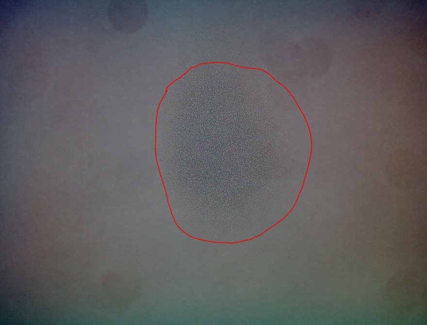

Non ho mai avuto grossi problemi con i flats, ma ultimamente c'è qualcosa che non capisco.
Non ho un flat panel, metto un vecchio iPad con la luminosità al minimo sul paraluce.
A volte (ma non sempre) ottengo questa strana cosa
Allegato 52604
la parte centrale è nettamente "granulosa" (non so come altro definirla) rispetto al resto del frame e questo influisce chiaramente sul risultato finale dell'elaborazione.
Questo l'ho fatto provando il flat wizard di NINA con esposizione di un paio di secondi, ma la stessa cosa era successa con Sharpcap e diversa esposizione (480 ms.)
Qualche idea?

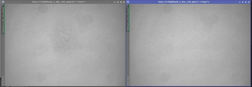

È un problema di temperatura ???
Con la camera raffreddata i flats li faccio con calma di giorno, in casa. Di solito raffreddo la camera alla temperatura dei lights (-10) mentre la temperatura ambiente è sui 20 gradi.
Ho fatto delle prove e il risultato è questo:
Allegato 52607
stessa esposizione, col sensore a -10 si evidenzia la macchia, col sensore a temperatura "ambiente" (17 gradi) no. Condensa sul sensore?
Re: Strani flat frames
Direi di sì... Non ho mai fatto i flat raffreddati proprio perchè temevo l'insorgenza della condensa.
La cosa potrebbe avere senso.
Dovrebbe però succedere anche se fotografo d'estate con il sensore a -10. È vero che la mia attività è quasi solo invernale ma non mi sono mai accorto di problemi sui lights.
Una spiegazione per questo potrebbe essere il tasso di umidità. Da me il clima è abbastanza secco quindi d'estate all'esterno non succede. In casa avevo invece circa il 60% di umidità.
Ho scoperto l'esistenza dei diagrammi psicrometrici :) , qui uno interattivo https://luigiserio.com/it/DiagrammaPsicrometrico
Si, e' capitata la stessa cosa anche a me scattando i flat al chiuso. Ma non capita sempre. Credo che dipenda dall'umidita' dell'ambiente (ed infatti quella volta avevo generato i flat in una giornata molto piovosa).
Ragionandoci in effetti non poteva essere altro che condensa. È che per me la condensa non è mai stata un problema, ambiente secco a 400m e foto quasi solo d'inverno, quindi le condizioni da questo punto di vista sono ottimali e non l'avevo proprio considerata.
