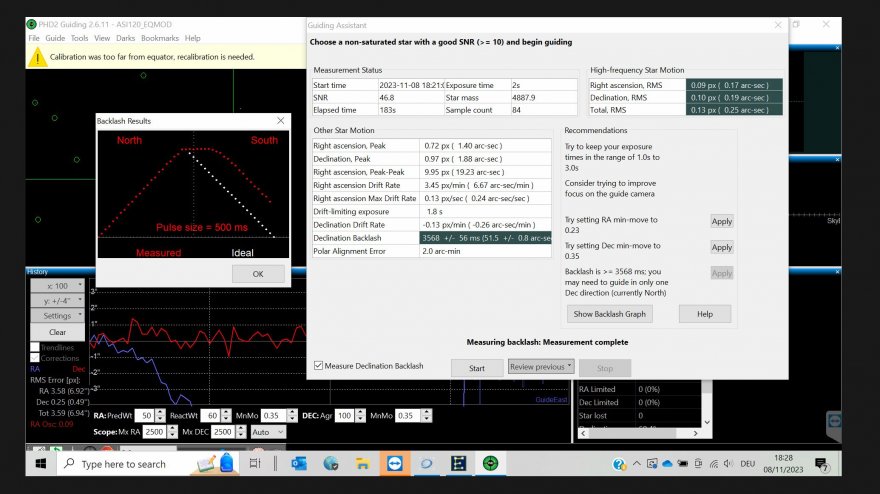

L’ultima calibrazione ha rilevato una non precisa ortogonalità degli assi, indice di qualcosa che non torna; forse il grande backlash in DEC (oltre 3500 ms) che cerco di assorbire con la Backlash Compensation di PHD2.
Allegato 52723
Probabilmente anche per questo i log presentano improvvise, esagerate correzioni in DEC senza apparente motivo. E ultimamente dopo il dither l’asse DEC a volte se ne a spasso va e torna solo dopo decine di violente correzioni.
Quest’ultima anomalia si è presentata di recente, insieme ad alcuni picchi oltre i 9”. Per prima cosa dovrò sicuramente riverificare il bilanciamento e il routing dei cavi.
Allegato 52724
(non si vede dall'immagine ma l'oscillazione è intorno ai 14").

Secondo me la modifica e' una buona scelta ma anche provare prima a regolare il backlash della montatura... in rete si trovano centinaia di guide, tutorial , video... e' un problema purtroppo comune e credo che a lungo andare ci si sbatta la testa. Anche perche' con la modifica , ti puo' sempre succedere che si presenti backlash prima o poi... quindi, secondo me, tanto vale provare a mettersela a posto da se ( ci vogliono 40 minuti - un ora facendo le cose con calma....).
Ovviamente anche il bilanciamento e' importante. ma quella deriva che si vede nella foto postata sembra proprio un importante backlash
Re: HEQ5, potrei migliorare le prestazioni?
Anche io ti consiglio di provare a regolare la meccanica attuale prima di pensare a tuning che per il tubo che usi mi sembrano esagerate
Con una AVX, tubo da 70 e guida da 30/120 ho un RMS totale anche minore del tuo e la AVX è meccanicamente inferiore alla tua

Quello scarto nel movimento in dec capita anche alla mia EQ5 ogni volta che provo a fare il dithering con phd2 in dec. Ho fatto anche una regolata del BL, con tanto di smontaggio, pulizia, ingrassaggio. Ma nulla da fare... Mi fa specie che questo problema l'hai anche sulla Heq5
