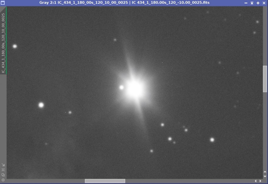

Questo è il particolare di Alnitak, quasi al centro del frame, cosi come si presenta per TUTTE le venti esposizioni iniziali.
Allegato 52879
Molto luminosa, leggermente raggiata ma in maniera uniforme.

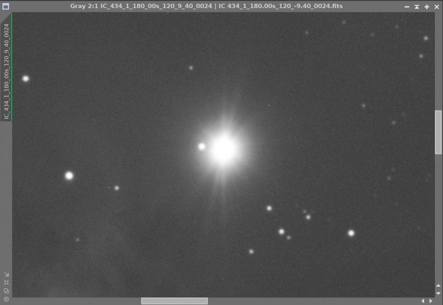

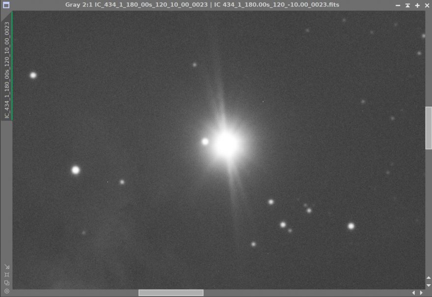

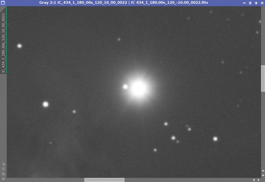

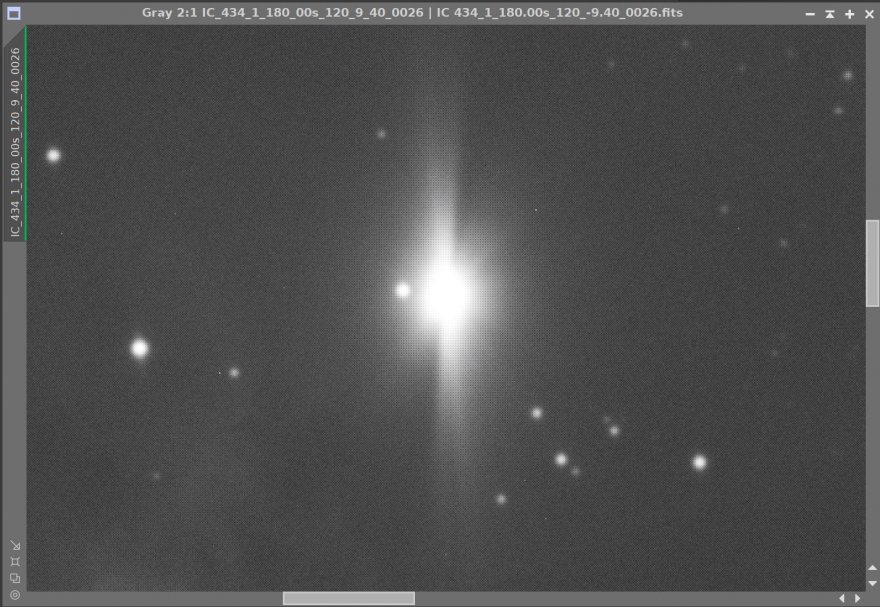

Improvvisamente, a partire dall'esposizione successiva e per tutte le altre a seguire, "spike" molto pronunciati e di direzione variabile, anche su qualche altra stella (non inquadrata qui).
Allegato 52880Allegato 52881Allegato 52882Allegato 52883
Non ho saputo darmi una spiegazione, si era alzato anche un po' di vento e ho chiuso li.
Qualche suggerimento sulla causa? Solo seeing nettamente peggiorato?

Io direi di si, almeno in visuale succede di vedere un effetto simile durante una sessione lunga, è evidente una variazione significativa non credo sia un problema tecnico, i fotografi sapranno analizzarlo meglio..
Re: Spike improvvisi su stelle luminose
Ieri sera da me c'era un pò di fohn (detto favonio a sud delle alpi), vento caldo e secco.
Condizione in cui mi trovo un cielo top per trasparenza (top riferito alla mia media oscena), umidità degna quasi del deserto ma ovviamente un seeing abominevole, impossibile riprendere se non con focali minime o grandi campi.
Oltre ad essere secco è anche caldo (caldo relativo ovviamente).
La tua strumentazione potrebbe aver avuto un cambio repentino di temperatura (relativo ovviamente, parliamo di qualche grado) e quindi, lenti, cella, intubazione, hanno subito una differenza di temperatura in poco tempo e non si sono acclimatati correttamente. Il tutto mentre eseguivi le riprese in tempo reale, non qualche ora dopo.
Potrebbe essere questo, ma è solo una mia supposizione molto campata per aria in base a quello che dici.
Se non si ripresenta ancora in condizioni "normali" potrebbe aver influito una condizione simile.
Di solito anche un seeing orrendo non mi genera mai artefatti sulle stelle, al massimo sono cicciotte e sfocate e la guida è pessima.

Ieri sera, a distanza di un paio di settimane, con l'oggetto fotografato che sta nel tempo diminuendo l'elevazione, ho avuto la risposta, più semplice di quello che si possa pensare: albero, esattamente la condizione che si vede nella foto del mio avatar! :twisted:
La prima volta era appena coperto da pochi rami sottili e non me ne sono accorto, ieri sera, più basso, è stato eclissato per una dozzina di esposizioni da molti più rami e l'aberrazione a spike si è ripresentata, per sparire dopo una trentina di minuti.
Sabato salgo in cima alla betulla e taglio :D
